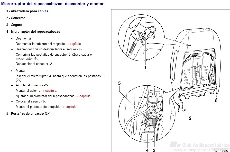

Carlisu84 Publicado 19 de Mayo del 2014 Denunciar Compartir Publicado 19 de Mayo del 2014 Tampoco creo que sea el unico ser humano con un A4 B6/B7 con asientos electricos ..... asientos no, pero los reposacabezas, nunca habia escuchado que existian en nuestros modelos enseñanos una foto de los reposacabezas desde varios angulos haber si te podemos ayudar mejor. Responder Enlace al comentario Compartir en otros sitios web More sharing options...
Carlisu84 Publicado 21 de Mayo del 2014 Denunciar Compartir Publicado 21 de Mayo del 2014 Haber si es esto Responder Enlace al comentario Compartir en otros sitios web More sharing options...

IkerA4Madrid Publicado 23 de Mayo del 2014 Autor Denunciar Compartir Publicado 23 de Mayo del 2014 Carlisu pero yo entiendo que eso es para desmontar la palanca para abatir asientos, no el reposacabezas. Iker, busca en Google en inglés a ver si te sale algún foro americano, o sino pregunta en la Audi como último recurso. En taller lo deben de saber, y sino preguntarán a Audi Alemania. Sí, al final esta tarde me acerque a la Audi y me explicaron como era. Es como habia dicho el compañero Upapeto! Ahora solo queda probarlo! Muchas gracias a todos por la ayuda! Saludos familia! Responder Enlace al comentario Compartir en otros sitios web More sharing options...
