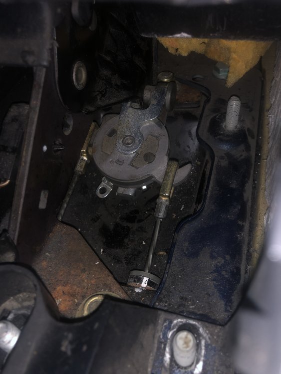

Mompeán Publicado 27 de Marzo del 2020 Denunciar Publicado 27 de Marzo del 2020 En 13/5/2014 a las 18:46, Argentum dijo: Pues qué suerte... a mi me lo han tirado para atrás... increíble, pero no he pasado la ITV porque llevo el freno de mano destensado. MANDA c***. El caso es que no lo sabía que iba casi sin freno de mano hasta que me han hecho la prueba (el resto de coche perfecto). Al volver, lo dejo en la rampa del garaje, y efectivamente, el coche se cae. Así que nada, me toca tensar el cable, es un ratillo, cosa fácil. Tengo 7 días y no pago recargo. Lo dicho, ni sabía que iba sin freno de mano, porque siempre aparco con la velocidad metida y no me dedico a hacer trompos, así que no tenía ni idea xDD Hola llego 6 años tarde pero, como tensaste el freno de mano? He estado mirando y no veo nada para tensarlo. Es un b7 pero supongo que será igual, gracias de antemano si aún te acuerdas Responder
Argentum Publicado 27 de Marzo del 2020 Denunciar Publicado 27 de Marzo del 2020 hace 4 horas, Mompeán dijo: Hola llego 6 años tarde pero, como tensaste el freno de mano? He estado mirando y no veo nada para tensarlo. Es un b7 pero supongo que será igual, gracias de antemano si aún te acuerdas Desmonta el cenicero trasero y ahi viene el cable hasta el freno, y verás como poder tensarlo con la rueda que lleva. Responder
Carlisu84 Publicado 27 de Marzo del 2020 Denunciar Publicado 27 de Marzo del 2020 Unos bricos Responder
Mompeán Publicado 29 de Marzo del 2020 Denunciar Publicado 29 de Marzo del 2020 No veo la forma de tensadlo, veo la rueda a la que enganchan los dos cables, pero no hay nada para tensadlos Responder
Mompeán Publicado 29 de Marzo del 2020 Denunciar Publicado 29 de Marzo del 2020 En 27/3/2020 a las 22:37, Argentum dijo: Desmonta el cenicero trasero y ahi viene el cable hasta el freno, y verás como poder tensarlo con la rueda que lleva. En 28/3/2020 a las 0:25, Carlisu84 dijo: Unos bricos Ya sé cuál es el problema, cuando subo el freno mano la rueda esa me gira un poco lo que hace que el gancho derecho no se mueva seguramente hasta una zona en la que ya engancha y consigue tirarle del cable. He descubierto cuál era el dichoso boton de desbloqueo jajaja pero eso gira la rueda por lo que no se tensa bien, esto tiene arreglo o hay que cambiar el freno de mano? Responder
Mompeán Publicado 30 de Marzo del 2020 Denunciar Publicado 30 de Marzo del 2020 hace 15 horas, Mompeán dijo: Ya sé cuál es el problema, cuando subo el freno mano la rueda esa me gira un poco lo que hace que el gancho derecho no se mueva seguramente hasta una zona en la que ya engancha y consigue tirarle del cable. He descubierto cuál era el dichoso boton de desbloqueo jajaja pero eso gira la rueda por lo que no se tensa bien, esto tiene arreglo o hay que cambiar el freno de mano? Error, este no es el problema, he cambiado los frenos de mano con otro a4 b7 y sigue sucediendo lo mismo, el otro en el mío hace lo mismo y el mío en el otro coche va perfectamente. Hay algún otro sitio donde se pueda ajustar el freno de mano? observo que en el otro a4 b6 los cabezales del cable se quedan Justo a ras del agujero donde sale (en el hueco del cenicero) y en el mío se ve un trozo de cable, es decir no vuelve completamente hasta quedarse a ras de los agujeros Responder
Carlisu84 Publicado 1 de Abril del 2020 Denunciar Publicado 1 de Abril del 2020 En 30/3/2020 a las 11:21, Mompeán dijo: he cambiado los frenos de mano con otro a4 b7 y sigue sucediendo lo mismo, el otro en el mío hace lo mismo y el mío en el otro coche va perfectamente. Hay algún otro sitio donde se pueda ajustar el freno de mano? no tendras el cable del freno de mano trabado en algun punto. normalmente el freno de mano suele ajustarse automaticamente hasta cierto punto. las pastillas como estan? Responder
