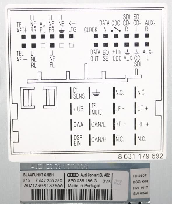

Athabasco Publicado 9 de Abril del 2019 Denunciar Publicado 9 de Abril del 2019 En 8/4/2019 a las 1:35, cassanospain dijo: Es una radio concert grande (creo que la suelen llamar 2 DIN, no?) de un Audi A3 de 2007. Vale, sería "engañar" a la radio. Ese emulador que me pasaste, ¿valdría este?: https://rover.ebay.com/rover/0/0/0?mpre=https%3A%2F%2Fwww.ebay.es%2Fulk%2Fitm%2F283375692025 parece el mismo pero es más barato e incluye bluetooth. Muchas gracias y perdona mi ignorancia. Pedí unas llaves para sacar la radio para ver el conector, porque en algunos son 3 líneas de pins (suele ser azul) y en otros 2 (suele ser blanco) y estoy hecho un lío... A ver pensaba que hablabas de un aparato de los tiempos del que se habla en este hilo, con un cancert del 2007 tienes m,as posibilidades, de entrada ya lee cd's con mp3 y por lo que he comprobado si lleva entrada auxiliar que seria con un conector como el del emulador que has puesto, otra cosa que al disponer de bluethooth se puede aprobechar mejor. Yo he encontrado esto que es el conexionado trasero y donde teoricamente iria conectado un cargador u mas cosas y es el conector de lo de ebay En que coche lo llevas por que tendrias que haber ido al subforo correspondiente que seguro que ahi saben mas del tema de la concert. S2 Responder
cassanospain Publicado 15 de Abril del 2019 Denunciar Publicado 15 de Abril del 2019 En 9/4/2019 a las 2:07, Athabasco dijo: A ver pensaba que hablabas de un aparato de los tiempos del que se habla en este hilo, con un cancert del 2007 tienes m,as posibilidades, de entrada ya lee cd's con mp3 y por lo que he comprobado si lleva entrada auxiliar que seria con un conector como el del emulador que has puesto, otra cosa que al disponer de bluethooth se puede aprobechar mejor. Yo he encontrado esto que es el conexionado trasero y donde teoricamente iria conectado un cargador u mas cosas y es el conector de lo de ebay En que coche lo llevas por que tendrias que haber ido al subforo correspondiente que seguro que ahi saben mas del tema de la concert. S2 Pues puse un CD con canciones grabadas en formato .MP3 (típico de 200 canciones... grabado en datos), pero sólo me lee 22 (al azar de esas canciones), y por eso busco otras opciones. Vale, voy a esperar a que me lleguen las llaves de la radio y una vez abierta, te enseño. muchas gracias! Responder
