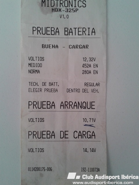

De hecho son menos de 4 años cuando lo hizo por primera vez y cuando pasó fue lo primero que miré a ver si tenia consumo por algun sitio y no lo tenia. Despues le hice una carga, supongo que es de las lentas, con un cargador que tengo de 80 w. pero de todas maneras despues de cargarla (un par de dias enchufado al cargador) y esperar un pequeño reposo de una mañana, el voltaje me suena que no llegaba ni a 12,5 v. Esto fue hará un año, y hace unos 4-5 meses le hice lo mismo. Acabo de encontrar de encontrar el ticket con la prueba de bateria que le hicieron, la envio con el tapatalk...

La prueba del delito:
Esa batería no está mal ehh. Carga bien, el voltaje después del arranque es normal... Lo único un poco bajo el voltaje en reposo, pero te hablo de un par de décimas con respecto a una nueva

Si eso me dijeron, pero realmente el voltaje de reposo que sale es sin reposo, osea que se acababa de apagar el coche cuando hicieron el test, el que me da a mi con un dia de reposo es de 11,4 v. no llega ni a 12, por eso la primera pregunta era cual el descenso normal sin uso porque seguro que de un dia a otro en mi caso debe de ser de medio voltio y no creo que eso sea normal.
