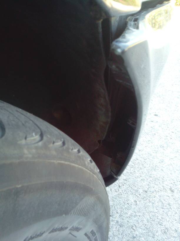

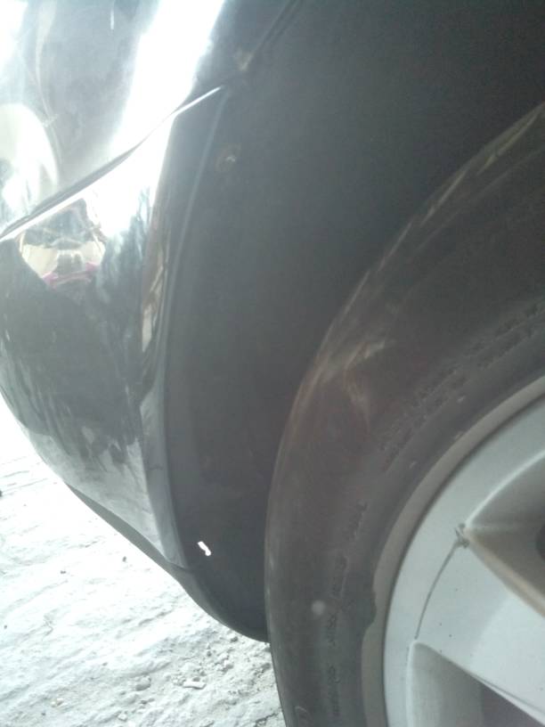

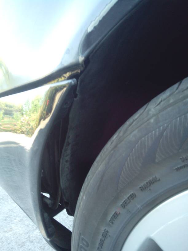

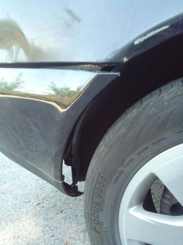

ruuslan06 Publicado 22 de Julio del 2014 Autor Denunciar Publicado 22 de Julio del 2014 Reabro mi hilo ya que el otro dia sufri un percance y mi parachoques trasero se jodio. Pues he adquirido otro de un rest y en los pasaruedas o guardapolvos o como se llamen, difieren, y entonces queda suelto. Luego pasare fotos, pero alguien que lo haya cambiado de pre a rest, que me explique que ha hecho para que le encaje bien. Un saludo. Gracias Responder
ruuslan06 Publicado 23 de Julio del 2014 Autor Denunciar Publicado 23 de Julio del 2014 Aqui teneis unas fotos, a ver si alguno me echais una mano por favor. Gracias Responder
jesus20329 Publicado 23 de Julio del 2014 Denunciar Publicado 23 de Julio del 2014 a ver las pinzas de sujeción del paragolpes que van en las aletas son diferentes las del pre a las del res, para cambiar el paragolpes de un modelo a otro también tienes que cambiar las pinzas Responder
ruuslan06 Publicado 23 de Julio del 2014 Autor Denunciar Publicado 23 de Julio del 2014 Al final lo he resuelto. El parachoques queda como si fuese suyo. No se si se aprecia, pero esta bien sujeto y sin ningun agujero Responder

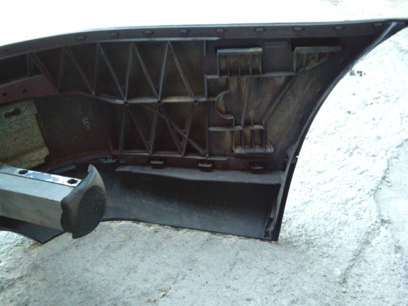

ruuslan06 Publicado 24 de Julio del 2014 Autor Denunciar Publicado 24 de Julio del 2014 Pues he cortado la guia o como se llame del parachoques pre. Luego lo he pegado y fijado al parachoques rest, y ya esta. Mas o menos es eso lo que hay que cortar. Un saludo Responder
