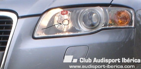

Con las luces en posicion 0 no se te encienden?
Otra cosa que puede ser aunque seria muy raro es que esten conectadas a las largas y hagan esa funcion, sino ya solo que activacion por vagcom o que no tengan la instalacion hacia esa bombilla
Buenas. En el A6 se ponen con el MMI. Pulsar Boton de car, opción iluminación exterior, luz de día o diurna on. Se iluminarian hasta poner cortas. Luz de día off no se encienden nunca
