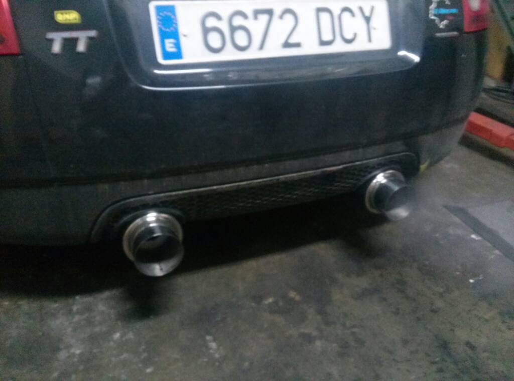

FreeK Publicado 13 de Mayo del 2014 Denunciar Publicado 13 de Mayo del 2014 Yo tengo supresor THS performance,intermedio grupo n Ragazzon y colas artesanales de FK Enviado desde mi LG-E975 mediante Tapatalk Responder

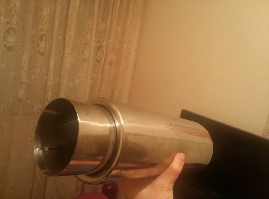

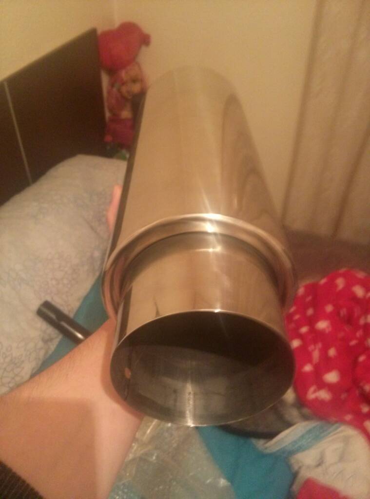

WTROBA Publicado 10 de Julio del 2014 Denunciar Publicado 10 de Julio del 2014 Hola buenas, yo tb queria montar una linea de escape, lo que el mio es 180cv. tengo ya una downpipe con supresor de 3" que acabo de pillar,la linea la hare artesanal xq tengo un colega que me da tubos inoxidables t304,pero lo que no se es si hacerla en 3" en 2"75 o en 2"5 xq me han comentado que se pierden muchos bajos si te pasas y no se si meter silencioso trasero solo o aprovechar el tipo moto que tengo y meter una petaca intermedia, por supuesto despues lo reprogramare asi que si me hechais un cable hos lo agradeceria. Responder

WTROBA Publicado 12 de Julio del 2014 Denunciar Publicado 12 de Julio del 2014 No lo hare con una salida solo, las dos salidas se las dejo a los que tengan 225cv,jajaja,a mi no me ha gustado aparentar lo que no tengo,jajaja.En un futuro si tengo pensado hibridizar el turbo,tengo un k03s y mantendre la caracola y pondre la turbina de un k04, pero estoy con la pi... hecha un lio, no se que diametro poner porque por el momento no quiero pasarme porque no quiero perder bajas y esque no se donde encontrar una petaca para poner en el intermedio,si la encuentro me tiro a las 3" si no pondre 2,"75 asi que no se todavia tengo muchas lagunas,jejeje,tu tienes la linea hecha o tienes la de serie?, un saludo Responder
