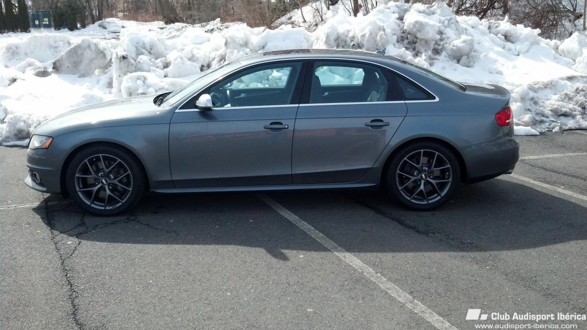

Tineo Publicado 16 de Mayo del 2014 Denunciar Compartir Publicado 16 de Mayo del 2014 Buenas estoy a punto de recibir mi a4 y quiero cambiar las llantas de serie por unas BBS SR, no se si las conocéis, ya casi tengo listo el tema pero me queda una duda.... Quiero aprovechar los neumáticos de serie y montar en llanta 7,5x17, tornilleria 5x112,en teoría me comentan que las coja con E. T 35,que están disponibles pero otros me dicen que 45.... La verdad que solo me queda esa duda para poder realizar el pedido, alguien puede ayudarme????? Gracias y un saludo. con 7,5" de garganta, yo elegiria et35 claramente. es este diseño no? Ya pondrás Responder Enlace al comentario Compartir en otros sitios web More sharing options...

Ricarte Publicado 16 de Mayo del 2014 Denunciar Compartir Publicado 16 de Mayo del 2014 ... Ya pondrás .. fotos! obviamente, Jajajaja, Tineo te e entendido a la primera, gracias por la ayuda, ya e realizado el pedido en 35,ademas el coche es blanco con lo que yo creo que llamarán más!!! Responder Enlace al comentario Compartir en otros sitios web More sharing options...
