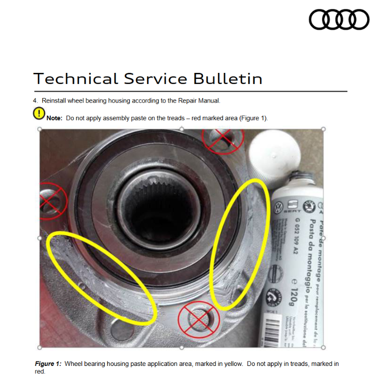

RoDiK Publicado 3 de Mayo del 2022 Denunciar Publicado 3 de Mayo del 2022 Por si sirve de ayuda. Este documento es un pdf oficial de audi en America. Hablan de un sonido al girar a tope la dirección. Para ello la solucion que dan es engrasar el alojamiento del buje. https://static.nhtsa.gov/odi/tsbs/2022/MC-10209105-0001.pdf Responder

ramonchu_zgz Publicado 4 de Mayo del 2022 Denunciar Publicado 4 de Mayo del 2022 En 3/5/2022 a las 13:02, RoDiK dijo: Por si sirve de ayuda. Este documento es un pdf oficial de audi en America. Hablan de un sonido al girar a tope la dirección. Para ello la solucion que dan es engrasar el alojamiento del buje. https://static.nhtsa.gov/odi/tsbs/2022/MC-10209105-0001.pdf Muchas gracias por compartir la información. Responder
ramonchu_zgz Publicado 4 de Mayo del 2022 Denunciar Publicado 4 de Mayo del 2022 En 3/5/2022 a las 16:42, Rjurpul dijo: Buenas Ramonchu_zgz. Ese sábado pasado cambie los amortiguadores traseros, las cópelas y las bieletas. Los amortiguadores estaban echos tabaco, me sorprendió, que con solo 144.000 km estuvieran así. Las cópelas y las bieletas las cambien también, pero estaban como nuevas. Este finde que viene cambiare los delanteros. En cuanto pueda comento sensaciones. Un salu2. A ver si lo solucionas, yo cuando tenga tiempo me liare a engrasar rodamientos según la información técnica que ha pasado el compañero y comentaré. Responder
