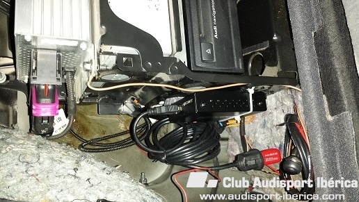

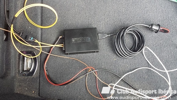

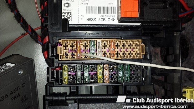

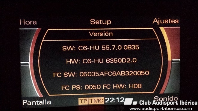

marcebn Publicado 22 de Junio del 2014 Denunciar Compartir Publicado 22 de Junio del 2014 Hola, pues después de trastear un poco, he conseguido poner el VNSmedia en marcha. Lo he conseguido poner en el maletero. La versión de MMI que tengo es la 5570. Creo que la solución a mi intento anterior han sido dos cambios: 1.- la clavija del derivador de fibra que hay que conectar al VNSmedia es la que está más cercana al derivador (cable corto) y al navegador va la más alejada (cable más largo) de cable 2.- hay que pulsar el botón que tiene el cable de alimentación La instalación que he hecho la podéis ver en las siguientes fotos, me gustaría mejorarla, que si bien funciona hay mucho que mejorar, para lo que os agradecería vuestros comentarios, a saber: - conexión a fibra.- desconectar la del navegador, conectar el derivador y como indico anteriormente. - alimentación.- - conexión a masa en el tornillo de sujeción del amplificador al rack. - conexión a 12V en la caja de fusibles del lado derecho. He tirado un cable por el hueco de la rueda de repuesto. Esta es la parte que menos me gusta. Me he fijado que en el clavijero de fusibles, hay en la derecha, algunos que tienen corriente. Como no he sabido como quitar el clavijero para poner la hembra que viene con el cable del fabricante, he aprovechado uno de estos que tienen corriente para meter el fusible que viene con el aparato, de modo que una patilla toma corriente del clavijero y el cable que he tirado lo he conectado a la otra patilla del fusible, de este modo tengo la funcionalidad del fusible aunque el cable que por fuera,.... no me gusta. ¿me podéis indicar como sacar el clavijero para ponerlo correctamente? gracias. Una vez conectado, coloco un USB con su cable al VNSmedia y pulso el botón del cable de alimentación. Reseteo el MMI y voilá, aparece el AMI. La verdad es que funciona fenomenal y me parece un acierto el ponerlo en el maletero. te ahorras el tener que desmontar la guantera y pocas veces voy a tener que abrir el maletero para cambiar un USB .... Espero que os sirva mi experiencia Ahora a ver si soy capaz de colgar las fotos.... Responder Enlace al comentario Compartir en otros sitios web More sharing options...

marcebn Publicado 22 de Junio del 2014 Denunciar Compartir Publicado 22 de Junio del 2014 La conexión de fibra Responder Enlace al comentario Compartir en otros sitios web More sharing options...
marcebn Publicado 22 de Junio del 2014 Denunciar Compartir Publicado 22 de Junio del 2014 La conexión de corriente Responder Enlace al comentario Compartir en otros sitios web More sharing options...
marcebn Publicado 22 de Junio del 2014 Denunciar Compartir Publicado 22 de Junio del 2014 EL VNSmedia en su ubicación final, sujeto al rack con una brida. Responder Enlace al comentario Compartir en otros sitios web More sharing options...
