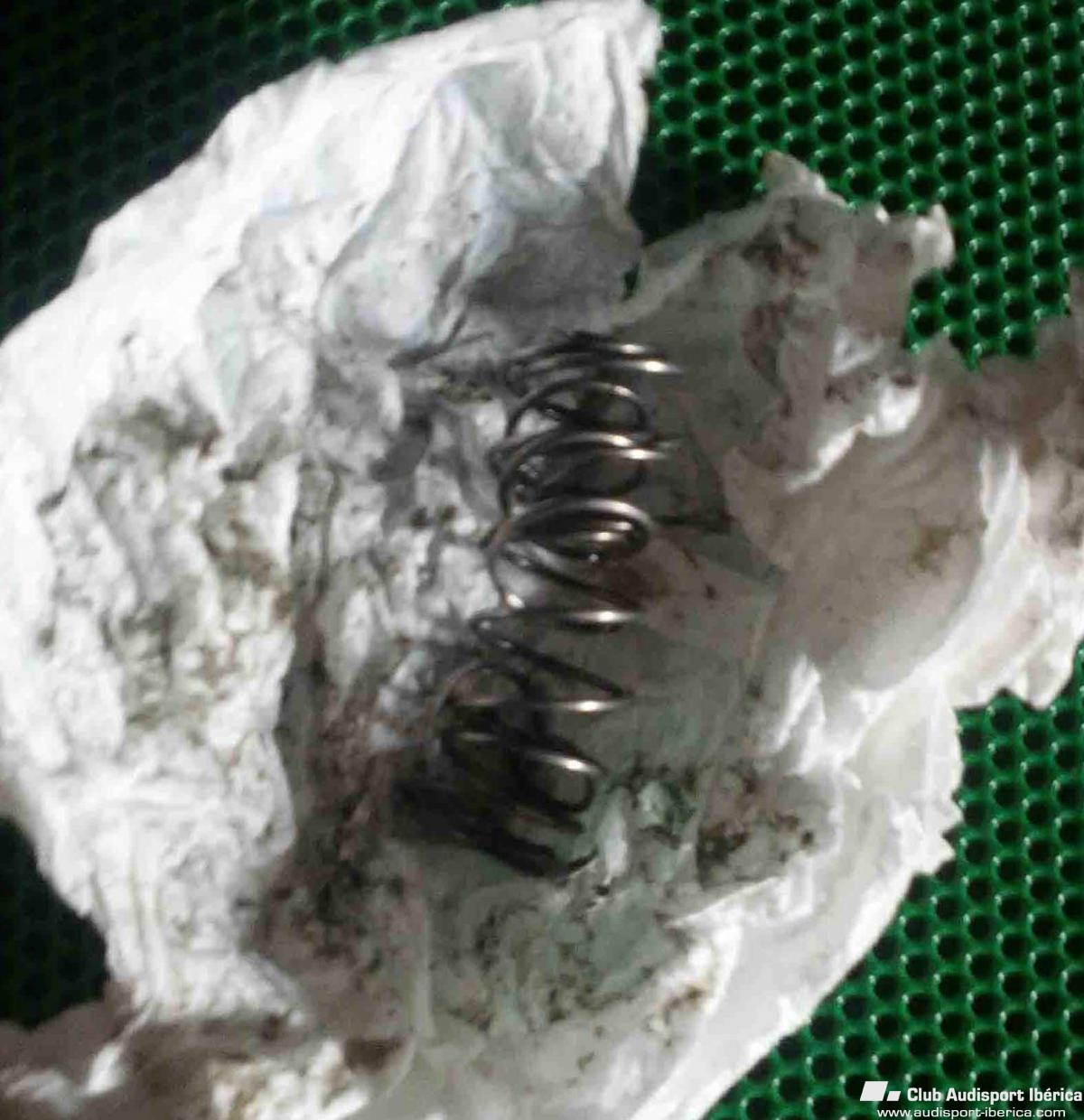

bueno pues este es el causante de que el pedal no subiese a su posición, a mi me extrañaba que si la bomba estuviese comunicada habría que cargarla y su función hacia, nada mas que no subía
es el muelle que va dentro de la bomba
