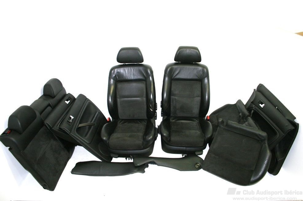

Hola a todos:
Quiero cambiar los asientos de mi A4 B5 restyling de finales del 99 motor 1.9 tdi AVG y llevo unos días intentando enterarme de qué asientos son compatibles. Por lo que he visto no voy a tener ningún problema para adaptar en plug and play cualquiera de S4, RS4 o sport. Ahora mi duda: Están muy bien los del passat 3BG o B5 que son los que adjunto en la foto y tienen cuero y alcántara pero ¿alguien sabe si se pueden adaptar con esas guías? La central desde luego hay que cambiarla pero ya he leído en algún post que se dice que se puede adaptar. Con los traseros he leído que no hay problema, porque como mucho hay que cortarle unas pestañas que entran a la carrocería y ponerle las que entran en los plasticos de nuestras basese.
Muchas gracias de antemano, Luis
Así a bote pronto me da que las guías son bastante diferentes. En principio un passat b5 debería coincidir con los nuestros pero esto hasta que no lo pruebas...
Yo buscaría unos de Audi A4 b5 para evitar sopresas, y dentro de las opciones disponibles tendrías los normales, los sport o los recaro, y todos ellos creo que pueden estar en opción manual o eléctricos.
Suerte!
¿Estas seguro de que con los traseros no tendrás problema?
A mi me suena que los de A6 y passat 3B o 3BG si son intercambiables pero no con el B5. Los de A6 son mas grandes, tanto en ancho como largo, comprobado por mi mismo vaya.
Pero ojo como todo en esta vida se puede adaptar y yo he visto algún B5 con los recaro de RS6
Los de passat 3b y 3bg no se pueden poner en los a4 b5 ni los delanteros ni los traseros....
