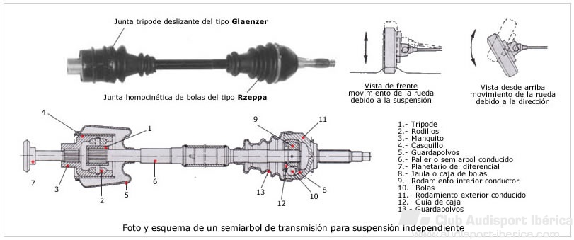

Hola de nuevo compañero!!!
Desde luego, a mi parecer, has hecho bien en descartar problemas cambiando amortiguación (que no se nos olvide que es junto con el neumático y la dirección, el completo manejo del coche) aunque, si te persiste el problema... has de revisar el gremling homocinético.
Te adjunto un esquema muy generalizado con las partes problemáticas que te comentaba en mi anterior post... también te comento que mi hermano tiene un A6 C5 y en su momento, también le dieron dolor de cabeza (a él en particular fueron los guarda polvos).
Tranquilo que de esta sales aprendiz de mecánico como todos los que nos gusta este tema.
Un saludo compañero.
Muy buena la foto si señor!
