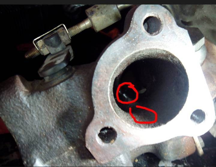

javicolodro Publicado 18 de Mayo del 2014 Denunciar Publicado 18 de Mayo del 2014 Yo hace poco abrí un post con ese problema idéntico. Bueno te cuento. Ese ruido es como tu dices me e tirado un largo tiempo, asta que me cansé, lo llevé al taller y sorpresa!!! Turbo rajado y perdía presión... En donde marco es lo que estaba rajado con grieta. Así que si ese ruido lo hace como un "Guuuuufff" ya sabes lo que tienes..... Eso si me e gastado los dineros en uno nuevo, pero esto ya es otra cosa, es como de antes a ahora le hubiera subido los caballos, además de un sonido fino guapísimo al motor y nada del ruido feo.... Esperó que lo vuestro sea una tontería. Saludos y esperó haber ayudado algo. Enviado desde mi S5 Responder

javicolodro Publicado 18 de Mayo del 2014 Denunciar Publicado 18 de Mayo del 2014 No el ruido no es siempre, es depende de como vaya acelerando, es decir mas le pisas al coche pues al mantener o soltar pierde presion por la fisura y ace ese ruido. Pero llevando una conducion de "abuelo" no se sentia nada de nada... Otra cosa que puede ser por el sonido que describes es de las aspas del turbo que ya tengan bastante horgura. Y si, el turbo va refrigerado por el mismo aceite del motor y creo que agua anticogelante, por que al poner turbo nuevo al desmontar, tiró todo el agua por un manguito que va creo. Enviado desde mi S5 Responder
