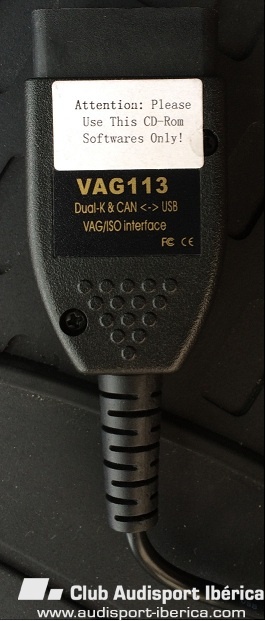

Jongar Publicado 19 de Mayo del 2014 Denunciar Publicado 19 de Mayo del 2014 Buenos dias, tengo un VAG-COM comprado hace 2 años para mi Q5 del 2012, en el cual todavia no he podido hacerle ninguna cosilla por que nunca me ha ido bien el cable, supongo que me deberia ir bien, o algo hago mal, algun sitio donde pueda descargar alguna version del VAG mas moderna? Modelo: VAG113 DUAL-K&CAN <> USB VAG/ISO INTERFACE Un saludo Responder

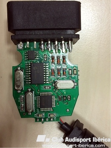

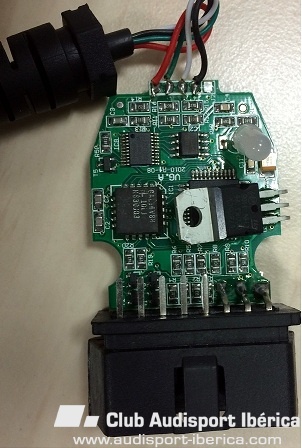

DonVito4ever Publicado 27 de Mayo del 2014 Denunciar Publicado 27 de Mayo del 2014 Si quieres, mándamelo y te lo pruebo, si está mal, te lo reprogramo a la 11.11.0 y lo dejo funcional (a menos que esté mal algún componente, cosa rara pero factible). Eso si, antes de mandarme nada, pon aquí unas fotos de cerca del INTERIOR del cable, de la placa base del conector por delante y por detrás, para ver si es reprogramable o no... Responder
Jongar Publicado 27 de Mayo del 2014 Autor Denunciar Publicado 27 de Mayo del 2014 Si quieres, mándamelo y te lo pruebo, si está mal, te lo reprogramo a la 11.11.0 y lo dejo funcional (a menos que esté mal algún componente, cosa rara pero factible). Eso si, antes de mandarme nada, pon aquí unas fotos de cerca del INTERIOR del cable, de la placa base del conector por delante y por detrás, para ver si es reprogramable o no... Muchas gracias, Mañana le hago las fotos y te las pongo. Un saludo Responder
Jongar Publicado 28 de Mayo del 2014 Autor Denunciar Publicado 28 de Mayo del 2014 (editado) Ahi van esas fotos, Mira si con esto te es suficiente. Ya me diras. Uns saludo Esto es lo que ponen los chips: FTDI FT232BL 1208 MCP2515 I/SO 149VBP Editado 28 de Mayo del 2014 por Jongar Responder
DonVito4ever Publicado 28 de Mayo del 2014 Denunciar Publicado 28 de Mayo del 2014 Sin problema, ese se puede reprogramar sin problema. Responder
