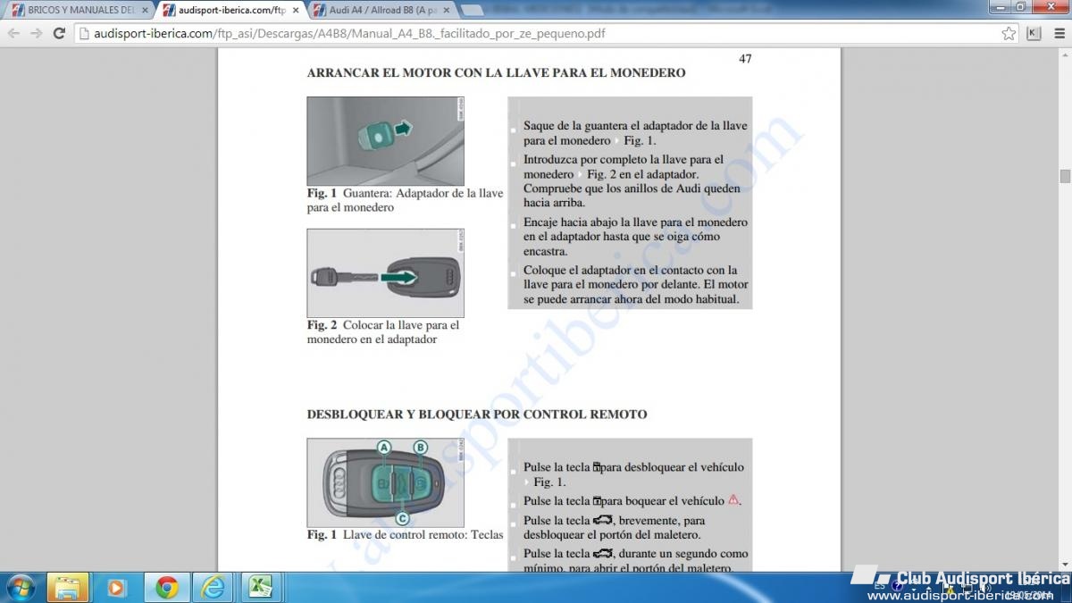

kiko montoya Publicado 19 de Mayo del 2014 Denunciar Compartir Publicado 19 de Mayo del 2014 Hola he encontrado esto en la guantera y no se que es,el coche es de segunda mano,alguien me puede decir K es Gracias Responder Enlace al comentario Compartir en otros sitios web More sharing options...
kiko montoya Publicado 19 de Mayo del 2014 Autor Denunciar Compartir Publicado 19 de Mayo del 2014 No.me deja colgar la foto pero es como una llave pero vacia Responder Enlace al comentario Compartir en otros sitios web More sharing options...

Grial Publicado 19 de Mayo del 2014 Denunciar Compartir Publicado 19 de Mayo del 2014 Es el soporte para poder arrancar el coche con el espadín de emergencia. ¿El vendedor te la ha dado? Es la pieza estrecha y larga que aparece en la fig. 2 del gráfico que ha colgado Mochilo. Con ella, puedes abrir/cerrar el coche si pierdes la llave normal, y arrancarlo si la insertas en eso que te has encontrado en la guantera. Fíjate en la propia fig. 2: insertas el espadín en el "cajetín adaptador" que llevas en la guantera, y entonces eso lo introduces en el contacto, en lugar de la llave normal. No sé si me he explicado, jejeje.... Responder Enlace al comentario Compartir en otros sitios web More sharing options...
tonys Publicado 19 de Mayo del 2014 Denunciar Compartir Publicado 19 de Mayo del 2014 Como ya te han dicho es el soporte para la llave de emergencia. Ahí introduces la tercera llave que te dan, que es de plástico, y ya puedes arrancar el motor. Si lo introduces sin ponerle la llave no hace nada. Responder Enlace al comentario Compartir en otros sitios web More sharing options...
