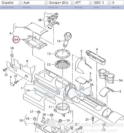

Ayllon Publicado 19 de Mayo del 2014 Denunciar Compartir Publicado 19 de Mayo del 2014 Hola a todos,tengo una duda,hace un mes se rompio la tapadera que cierra este pequeño cajon,bajo el clima,donde estan los botones de alarma,deposito y maletero.La tapadera esta bien,lo roto son las pequeñas pestañas que lleva la caja,con lo que la tapadera no se desliza bien,e buscado por todo el google y nada de nada no le pongo nombre,a ver si alguien sabe de su nombre,referencia o cualquier otra cosa para poder localizarla,gracias. Responder Enlace al comentario Compartir en otros sitios web More sharing options...
Sergyru Publicado 19 de Mayo del 2014 Denunciar Compartir Publicado 19 de Mayo del 2014 Saludos compañero. Si comentas el año del coche te lo intento de localizar en el ETKA la referencia y precio orientativo. Un saludo. Responder Enlace al comentario Compartir en otros sitios web More sharing options...
Ayllon Publicado 19 de Mayo del 2014 Autor Denunciar Compartir Publicado 19 de Mayo del 2014 Hola compañero,es de 2002 1.8 AUQ.te agradezco tu interes. saludos Responder Enlace al comentario Compartir en otros sitios web More sharing options...

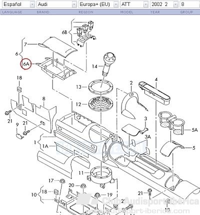

Sergyru Publicado 19 de Mayo del 2014 Denunciar Compartir Publicado 19 de Mayo del 2014 Saludos compañero!!! Ya he investigado un poco sobre el tema. Resulta que la pieza que buscas se llama porta objetos (se partieron la cabeza los de AUDI pensando el nombre) y la referencia original es la 8N0863476... aunque, lamentablemente, en 2007 dejaron de fabricarse con esa referencia, pasando a la 8N08634766PS en negro soul. Te adjunto con la pieza del despiece por si te sirve de referencia. El precio orientativo del programa es de 24 € por lo que yo que tú, me pasaba por la casa oficial y me quitaba el rollo de investigar por internet más que nada, porque ese año se vendieron pocos TT ya que era un coche caro por llevar poco tiempo en el mercado dando paso a la larga saga de los TT (el pionero fue en 1999 si no mal recuerdo). Un saludo compañero y si te surge cualquier duda... ya sabes donde estamos. Saludos desde Granada Responder Enlace al comentario Compartir en otros sitios web More sharing options...
