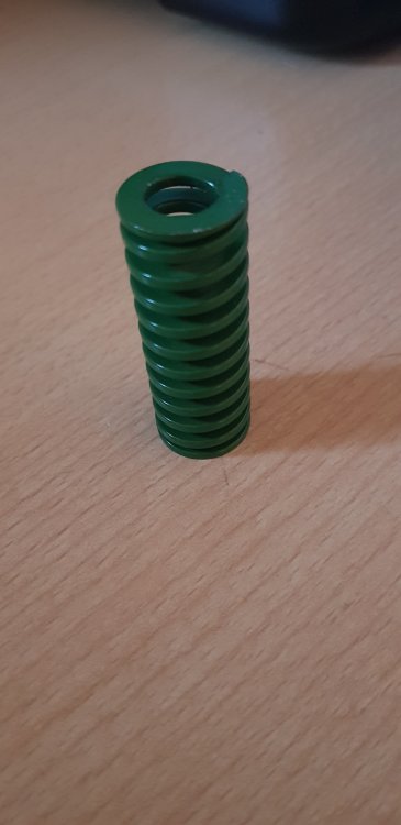

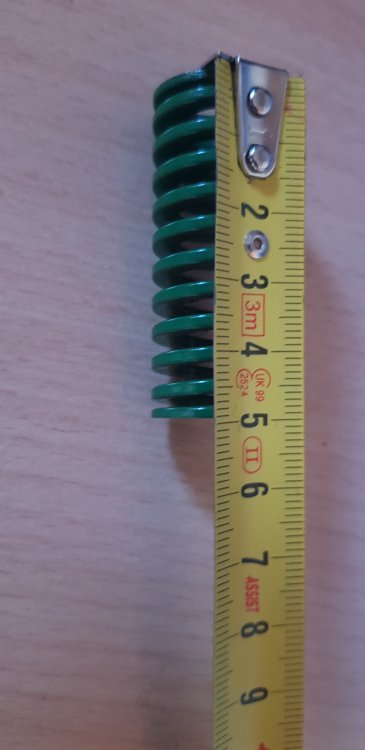

dlopez Publicado 30 de Julio del 2020 Denunciar Publicado 30 de Julio del 2020 En 7/1/2019 a las 15:15, Chi dijo: https://www.oscaro.es/muelle-neumatico-stabilus-1820bb-352448-3277-p#/?vid=3391 https://www.amazon.es/Resorte-SODIAL-metal-helicoidal-Azul/dp/B01D9KQB4G Expand Hola compañeros, tengo mi A3 8v sportback del año 2015 y he intentado montar los muelles qué adquirí por wallapop y que os paso fotos con sus medidas. Deciros que los intenté montar con los amortiguadores originales del coche y una vez todo colocado llego un momento que no cerraba y desistí de hacer presión por no romper algún amortiguador o soporte del mismo y así dañar algo de la base del portón. Quizás por medidas no son estos los ideales y son los que habéis adjuntado en el link ? También si es así, debo cambiar los amortiguadores por los que habéis pasado ese link?. Echadme un cable, gracias !!!! Responder
