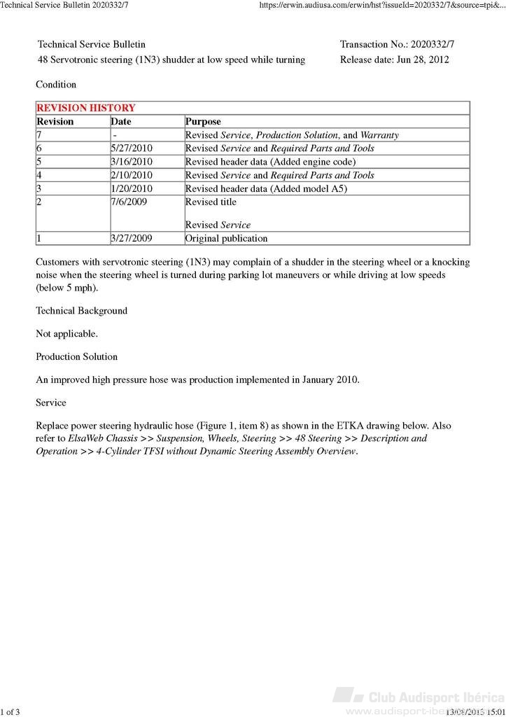

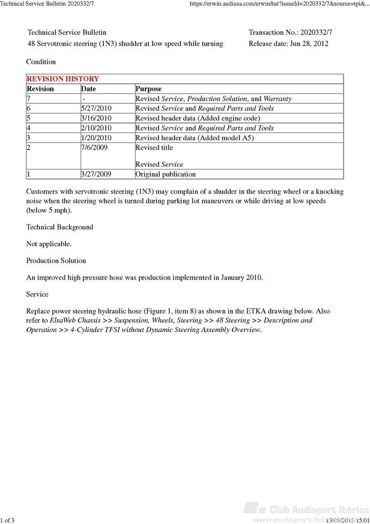

Tineo Publicado 23 de Mayo del 2014 Denunciar Publicado 23 de Mayo del 2014 Ojo con cambiar bombas o cremalleras direccion!! La causa puede ser algo tan simple como filtro parcialmente obstruido (cambiar el depósito) ...o incluso camibando el latiguillo de alta presión en los servotronic hay una circular internacional sobre este tema. asi a bote pronto, a ver si puedes hacerle la pueba de cavitacion, quita la tapa del deposito del liquido direccion y comprueba si salen burbujitas de aire. Responder
