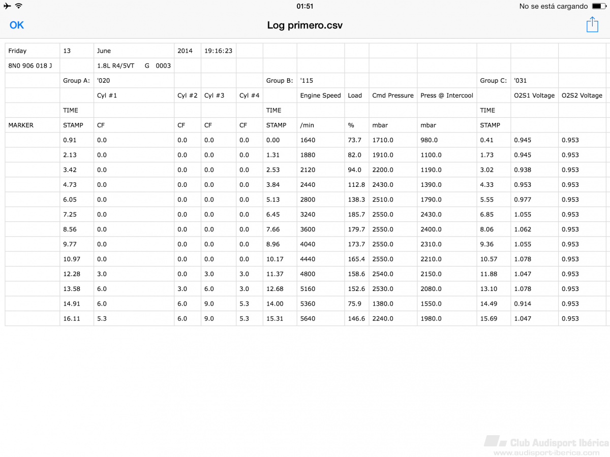

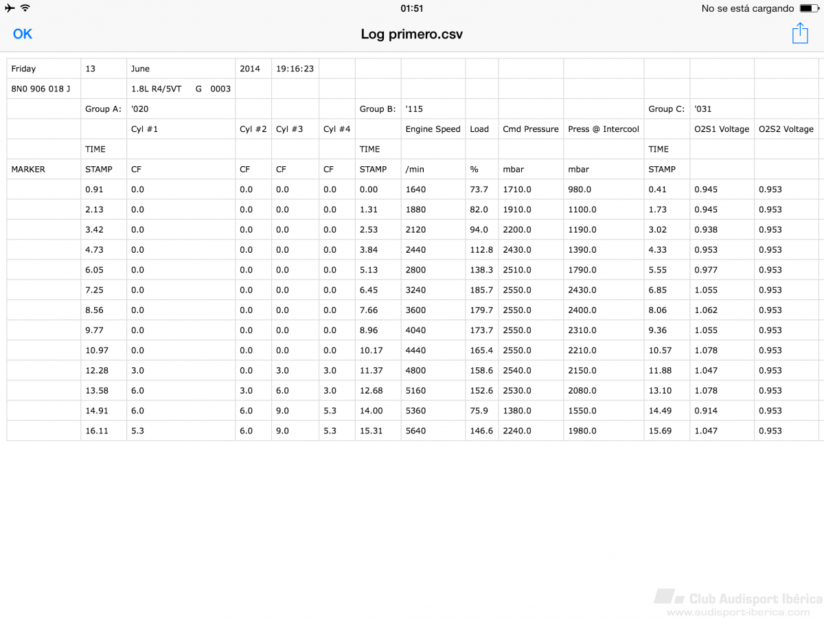

herumez Publicado 17 de Julio del 2014 Autor Denunciar Publicado 17 de Julio del 2014 Hola de nuevos chicos os dejo los logs que ya porfin los voy a subir. Me gustaria saber haber si me podeis orientar, ya que me dicen que revise bomba de gasolina y que las lambdas van secas. haber si me hechais un cable con estos logs....saludos gracias Responder

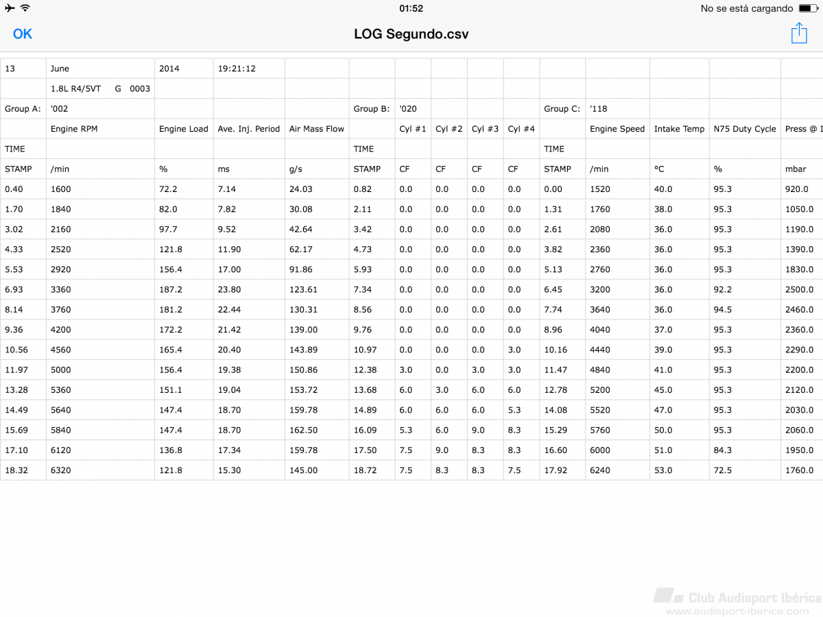

herumez Publicado 17 de Julio del 2014 Autor Denunciar Publicado 17 de Julio del 2014 Y el segundo log..... Responder

bala Publicado 18 de Julio del 2014 Denunciar Publicado 18 de Julio del 2014 (editado) Esto ya lo entiendo mas jeje ojo tampoco soy un profesional pero intentare ayudarte en lo que pueda Veo retrasos en el cilindro numero 3 ya que hasta 6 seria normal pero veo que llega a 9,de lambda tambien lo veo algo pobre pero no demasiado,lo que no entiendo muy bien son las mediciones del cauda ya que sube y bajan sin sentido como si soltaras y aceleraras a la vez,ademas veo que pasa de 150g¿le tienes repro?esto ultimo ya te digo que es el primer logs que veo que en la medicion del cauda hace eso Los tiempos de inyeccion estan un pelin altos pero no creo que sea por la bomba Yo pienso vale pero no te lo confirmo que esos petardeos que dices o bien es de la bobina,la bujia o el inyector sucio o que no hace bien su trabajo(ablo del cilindro 3) Sl2 Editado 18 de Julio del 2014 por bala Responder
herumez Publicado 19 de Julio del 2014 Autor Denunciar Publicado 19 de Julio del 2014 Hola bala gracias por contestar. El coche no esta repro vaya que yo sepa va de casa jeje despues las bobinas son nuevas, pero me dijeron en el taller que tienen que ser una numeracion especifica que las revisare, pero vaya que son nuevas junto con bujia y demas. La sonda landa la pre esta nueva de bosh,la de despues del catalizador esta sin cambiar. El cata esta cambiado. Y ahora te ago una pregunta alguna solucion para ese cilindro? Muchisimas gracias por contestar Responder
