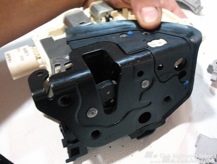

gass64 Publicado 25 de Mayo del 2014 Denunciar Publicado 25 de Mayo del 2014 yo tengo el mismo problema pero en la puerta trasera , y todo empezó que cuando cerraba hace un ruido raro y alguna vez se queda como comentas cerrada por fuera, pero desde dentro se abre bien esta es la pieza en concreto Responder

gass64 Publicado 26 de Mayo del 2014 Denunciar Publicado 26 de Mayo del 2014 No te puedo decir ya que todavía no la he cambiado ,de cambiarla, por lo que veo por el foro ,no pinta muy complicado pégale un vistazo a esto http://www.audisport...e-centralizado/ Responder
Progger Publicado 26 de Mayo del 2014 Autor Denunciar Publicado 26 de Mayo del 2014 Pues creo que voy a pedir la pieza y se la voy a cambiar yo mismo. Por lo que parece es desmontar y montar. Saludos Enviado de mi, para ti... Responder
