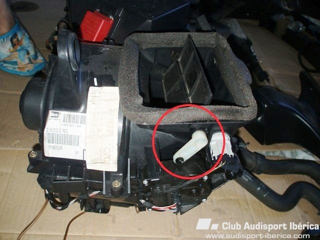

ffernandue Publicado 27 de Mayo del 2014 Autor Denunciar Publicado 27 de Mayo del 2014 Muchas gracias a todos!! Acabo de bajar a hacerle el testing con el Vag al coche a ver que me cantaba y aquí está: 1 Fault Found: 00604 - Potentiometer Positioning Motor for Air Flow Flap (G113) 30-10 - Open or Short to B+ - Intermittent Responder

RomuloTDI Publicado 27 de Mayo del 2014 Denunciar Publicado 27 de Mayo del 2014 Parece que tienes algun servo caput y no funciona con lo cual no redirije el aire hacia el radiado del aire frio. s2. Responder
Alonzo M. Publicado 27 de Mayo del 2014 Denunciar Publicado 27 de Mayo del 2014 Comparto lo que dice Rómulo, quitar y poner piezas no es muy factible para la billetera, sobre el fallo que te sale es muy común, es el dispositivo que abre y cierra la trampita principal de flujo de aire externo a interno y viceversa, lo que sucede es que se llena de suciedad y comienza a atorarse, hace un ruido de clac clac, solo debe sacar la guantera y engrasar las articulaciones de que mueven la abertura. Sin embargo no debería intervenir en que el compresor enfrié o no. Es un poco difícil en lo 8L pero ya lo e hecho y es cuestión de tiempo. Responder
ffernandue Publicado 27 de Mayo del 2014 Autor Denunciar Publicado 27 de Mayo del 2014 Parece que tienes algun servo caput y no funciona con lo cual no redirije el aire hacia el radiado del aire frio. s2. Gracias!! Qué es el servo y que solución tiene? Responder
ffernandue Publicado 27 de Mayo del 2014 Autor Denunciar Publicado 27 de Mayo del 2014 Entonces ese error no es la causa de que no enfríe mi coche, no? Responder
RomuloTDI Publicado 27 de Mayo del 2014 Denunciar Publicado 27 de Mayo del 2014 Aunque el sistema del A/C funcione perfectamente, como creo que es tu caso, si las trampillas no hacen su funcion por que algun servomotor no te va a salir aire frio por mucho que el compresor y resto de componentes funcionen a la perfecccion. Lo dicho, toca revisar servomotores (los encargador de mover las trampillas) y sustituir el/los que este/en mal. s2. Responder
