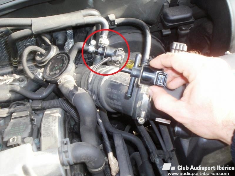

Alonzo M. Publicado 27 de Mayo del 2014 Denunciar Publicado 27 de Mayo del 2014 (editado) Te entendemos amigo, estar tan cerca del 100% es emocionante, yo estoy en esas. Tomando en cuenta la historia de tu coche, el turbo no tiene problema alguno porque siempre lo has tenido en la mira y de seguro esta limpio, habría que hacer una nueva pasada por el ordenador para ver que hay de nuevo en la central, una posible causa del sube y baja del turbo puede ser la N75 que te esta fallando, también puede ser el dispositivo actuador del turbo, que es controlado por la N75 y pierde vacío poco a poco y por eso los jalones, aunque no acostumbra a fallar. Claro, eso descartando los manguitos rotos, otro detalle puede ser un manguito estropeado por el uso y la temperatura, se pone suave, ya que dilata mucho por el uso. Editado 27 de Mayo del 2014 por Alonzo M. Responder
Bully Publicado 28 de Mayo del 2014 Autor Denunciar Publicado 28 de Mayo del 2014 Gracias Alonzo. Comprobaré esa válvula, que ¿dónde se halla por favor? Un saludo. Responder
Singa Publicado 28 de Mayo del 2014 Denunciar Publicado 28 de Mayo del 2014 Hola Bully, primero comprueba la N75 esta despues del Filtro de Aire, sigues la tuberia que sale de la caja del filtro i esta ahi ( Si mal no recuerdo es esa ), Despues si el problema persiste, Si tienes Vagcom, Quizas unos logs te dieran alguna pista x donde tirar. Responder
Alonzo M. Publicado 28 de Mayo del 2014 Denunciar Publicado 28 de Mayo del 2014 (editado) Buenos Días compañero. Correcto, como dice el amigo, la válvula se encuentra después del caudalimetro, en caso de requerirla te sugiero busque las de referencia 06A906283E ya que esta sustituye a las de referencia 058906283F que son las que presenta mas fallas. Aun así lo mejor es pasarle el Vag-Com como primer paso. Saludos. Editado 28 de Mayo del 2014 por Alonzo M. Responder
