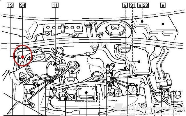

tanelorm Publicado 9 de Junio del 2014 Denunciar Publicado 9 de Junio del 2014 Molina, más rápido por aquí por si no te viera en el colegio. Puede ser el solenoide de control del aire del colector de admisión (Fallo2.pdf), pero seguramente será la válvula de descarga del turbocompresor (Fallo3.pdf) Fallo1.pdf Fallo2.pdf Fallo3.pdf Responder
tanelorm Publicado 9 de Junio del 2014 Denunciar Publicado 9 de Junio del 2014 Aquí la ubicación de la válvula de descarga. Cualquier cosa, hablamos. Un saludo. Responder
