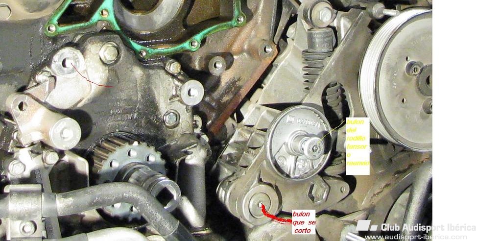

Esta vez se partió el tornillo torx 40 donde pivota la placa que sostiene al rodillo tensor o de reenvio, de más esta decir que rompió las dos correas de servicio y marco un poco el rodillo contra el soporte.
No se si se quebró mientras estaba en marcha, aunque creeria que no, pero todo el lío lo hizo en el momento en que lo fui a poner en marcha.
La verdad es que ya me estoy aburriendo de desarrmar toda la trompa o frontal como le dicen por allí...
El misterio por resolver, aunque parece simple, es cual es el verdadero tornillo torx 40 que va. Segun el ETKA es igual al que sostiene el propio rodillo en la misma placa, les pongo una foto..., pero a mi no me convence, porque si le pongo ese tornillo aprieta o fija toda la placa contra el soporte y no la deja libre para que pivote y asi poder mantener tensa la correa.
En realidad si pongo el tornillo y lo ajusto, puedo hacer que pivote la placa, pero junto con la placa se mueve el tornillo, o sea cada ves que se mueve la placa para un lado se ajustaría y para el otro se aflojaría. obviamente es un movimiento muy corto, de muy pocos grados.
Quizás me equivoque o no este viendo algo, pero probablemente el tornillo se haya descabezado por estar continuamente haciendo ese movimiento.
Me parece un diseño extraño, pero viniendo de audi...no me sorprenderia.

Perdona ..nunca vi este post. Yo compre el coch3 roto por eso y en su caso al romper el tornillo ademas de todo eso se le metio en la correa de distribución. Lo arregle poniendo los tornillos de torx nuevos y todos los kit de distribucion y auxiliares. Despues de 30000km notaba q cuando hacia tope con la direccion a ralenti cuando aparcaba la correa de auxiliares vibraba. Decidi desmontar el frontal y me enconte el tensor descabezado y la correa casi salida de nuevo.
El problema es que se gasta el eje y unos casquillos sobre el que pivota el tensor . Entonces se descabeza y carga toda la fuerza sobre el tornillo de torx hasta q parte.
El material cuesta 40 en origen. ( casquillos, eje , unas arandelas, los tornillos de torx y una 3specie de retenes para q no se escape la grasa que le pongamos al eje) . Aparte el muelle/amortiguador del tensor porque pierde el aceite q costo 80 en oscaro.
