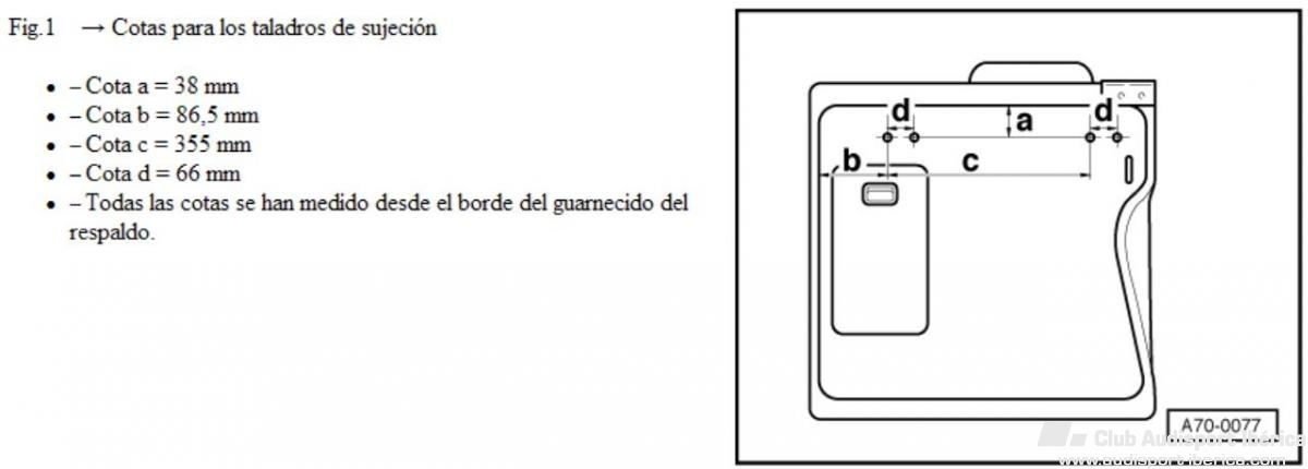

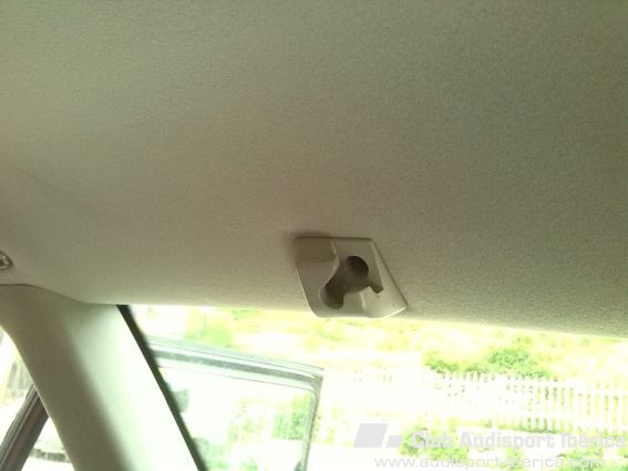

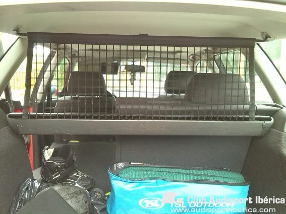

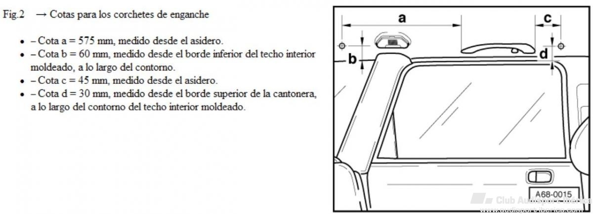

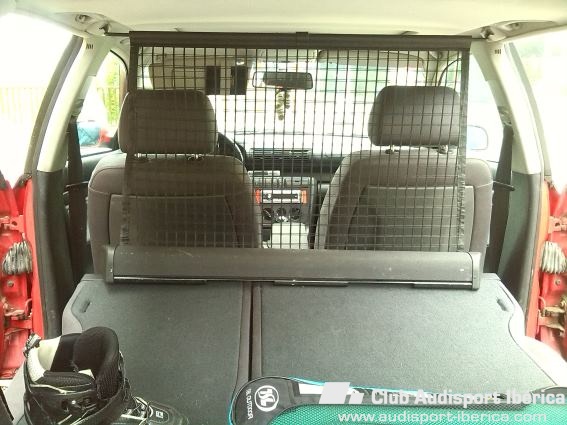

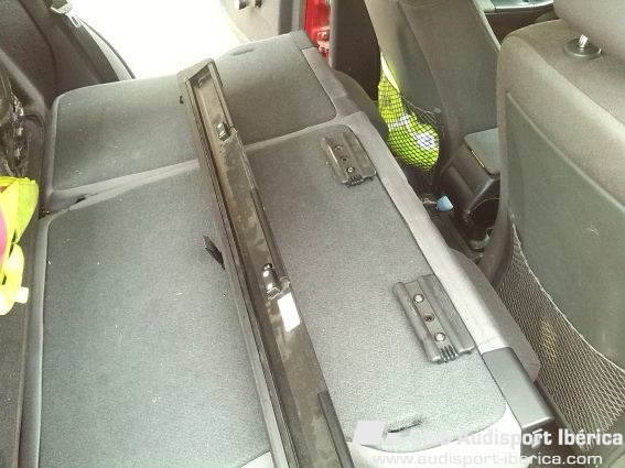

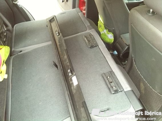

sata Publicado 29 de Mayo del 2014 Denunciar Compartir Publicado 29 de Mayo del 2014 Ahí va este brico para colocar a posteriori la rejilla divisoria de carga en un avant pre. Esta: Decir que en el pre, yo ya tenía la rejilla, los soportes que la sujetan a los asientos y los corchetes del techo, pero como hace un tiempo cambié los asientos por unos que me regalaron de un berlina-rest ( de nachopassat concretamente) pues me toco ponerlos. Para ello hice unos taladros (diametro apropiado a los tornillos) en los respaldos con estas cotas: Comprobar que ambos soportes quedan bien alineados entre si, que si no le costará entrar a la rejilla. Los corchetes del techo donde se sujeta la red ya los tenía y me evité el paso de hacer el agujero al tapizado. Se puede colocar también a posteriori ya que en todos el techo trae los agujeros roscados. Palpamos el techo y sentiremos donde van los agujeros, atravesamos con un punzón y veremos el agujero. Ahí colocaremos los corchetes. Para agrandar el agujero supongo que con cortar con una cutter sera suficicente. Digo supongo porque no tuve que hacerlo. Cotas de los agujeros en el tapizado: Y ya está. Nos queda tal que así: Decir que solo vale para el pre por que en el rest la rejilla es diferente ya que va cogida a el asiento con otro sistema. El propio asiento lleva unas cajeras donde encajan una especie de ganchos que lleva la rejilla. Responder Enlace al comentario Compartir en otros sitios web More sharing options...
