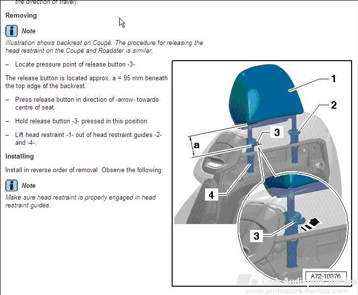

yosh Publicado 29 de Mayo del 2014 Denunciar Publicado 29 de Mayo del 2014 Buenas noches Llevo unos días intentando quitar los reposacabezas del TT, y no hay forma!! He encontrado la imgen que adjunot, la cual supongo supongo será de elsa, donde parece que se indica que se debe girar una pieza y de ese modo se podrá sacar el reposacabezas, pero no hay modo En algunos foros ingleses se habla de que hay que apretar esa pieza a través del cuero, y se libera, pero no soy capaz de sacarlo, es imposible ! Es más; he sacado la pieza de plastico que va por detrás del asiento, para poder llegar con la mano hasta la pieza en vez de hacerlo a través del cuero, y es imposible, no hay forma. Alguna ayuda ??? En un momento de desesperación/encab***amiento ya casi saco el serrucho para cortar los tubos de acero que lo soportan !!! En fin, cualquier idea será bien recibida y probada. Responder
yosh Publicado 29 de Mayo del 2014 Autor Denunciar Publicado 29 de Mayo del 2014 Después de un rato de mirar el techo con un té, he dado con ello; resulta que la pieza que tiene montado mi TT no tiene nada que ver con los dos modelos descritos antes; no va ni girando, ni apretando; va tirando de ella... un despropósito Resumiendo; si queréis quitar el reposacabezas, el único medio que hay es quitar el plástico de detrás del asiento, el cual por cierto, no sale nada fácil. Haré fotos de todo el proceso en el segundo asiento, por que también tengo que quitarlo en ese y os las pondré para que lo "disfrutéis" Responder
