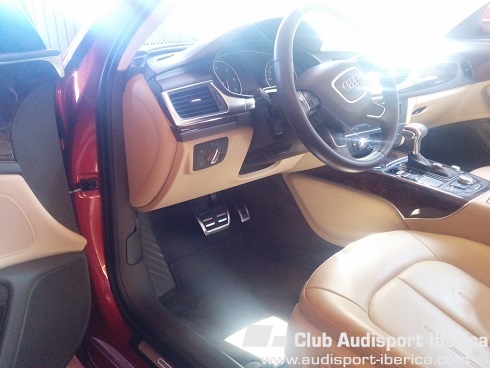

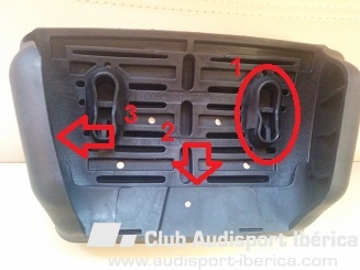

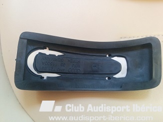

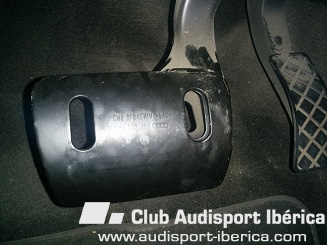

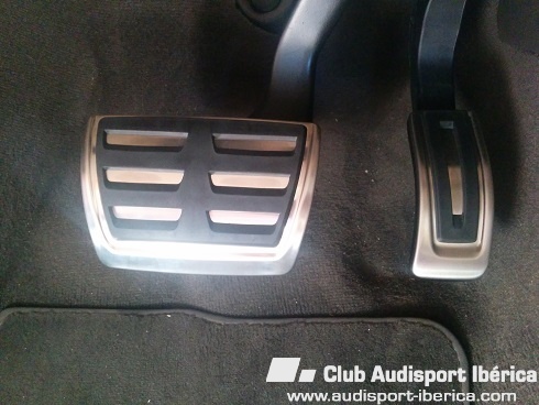

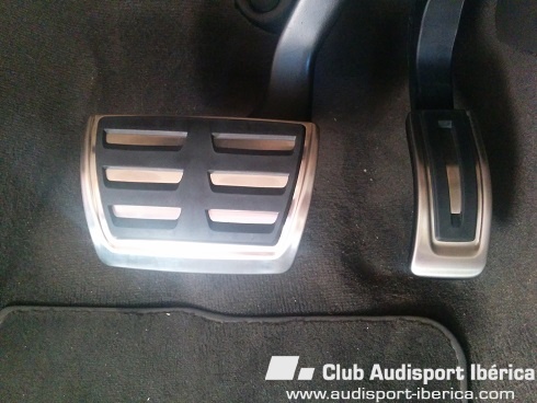

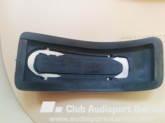

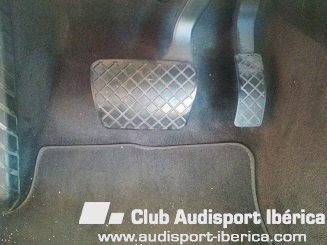

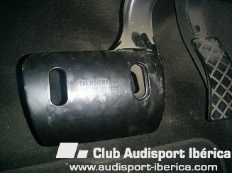

tommyloco Publicado 2 de Junio del 2014 Denunciar Publicado 2 de Junio del 2014 BRICO: Montaje pedales RS6 Buenas tardes, os traigo mi primer brico, muy sencillo, pero puede servir a que más gente se anime a hacerlo, empezamos. Tiempo empeñado: 15 minutos. Aqui tenemos los dos pedales, el pedal de freno lleva una funda, igual a la que le vamos a poner. El acelerador no lleva funda, el nuevo pedal ira puesto encima. Aqui vemos el nuevo pedal de freno por la parte trasera, es igual al que trae, para quitar el viejo, simplemente tenemos que meter la mano por detras del pedal "Punto 1" y empujar hacia delante las dos pestañas con forma de ovalo, despues deslizar hacia abajo, saldra facil. Así quedará el pedal sin funda. Para ponerlo, empezaremos por introducir la parte de abajo del pedal en la ranura del nuevo pedal "Punto 2", despues apretar el lateral derecho para introducir una pequeña pestaña que hay en el "Punto 3" y que no se ve en la fotografia, finalmente apretar por la parte centra para introducir las dos pestañas con forma de ovalo. El pedal del acelerador me ha costado mas ponerlo, ya que no tenia herramientas y lo he tenido que hacer con el dedo, si nos ayudamos con un pequeño destornillador se hará más facil. Simplemente hay que poner la funda o nuevo pedal metiendo los bordes por debajo del nuevo pedal. Aqui teneis la foto de la parte trasera para que veais como es. A continuación el resultado. Saludos Responder

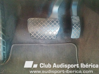

tommyloco Publicado 2 de Junio del 2014 Autor Denunciar Publicado 2 de Junio del 2014 BRICO: Montaje pedales RS6 Aqui tenemos el resultado, para mi gusto cambia totalmente. Espero que os haya gustado. Saludos PD: El proximo sera poner una funda tipo bañera en el maletero, no tiene dificultad ninguna, pero podreis ver los resultados. Responder
