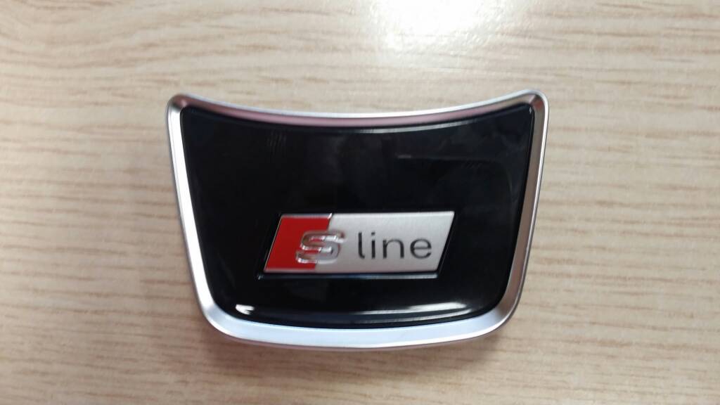

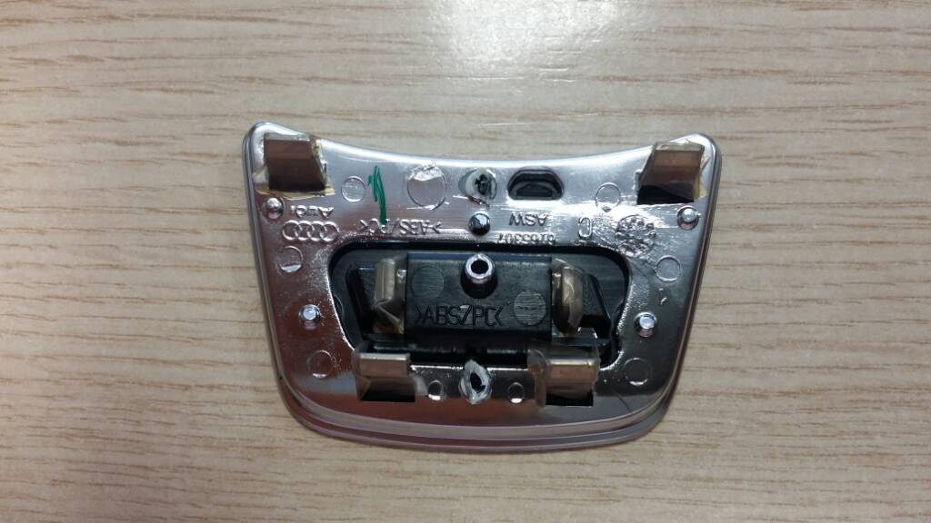

torrebasetes Publicado 22 de Octubre del 2016 Denunciar Publicado 22 de Octubre del 2016 Yo tambien he comprao los pedales y logotipo s line del volante donde dices por ebay.... y cambia muchisimo el coche.. Enviado desde mi SM-N9005 mediante Tapatalk Responder
diego cn Publicado 22 de Octubre del 2016 Denunciar Publicado 22 de Octubre del 2016 Podrías decir cómo has cambiado la pieza del volante para ponerla con logotipo? Responder
torrebasetes Publicado 22 de Octubre del 2016 Denunciar Publicado 22 de Octubre del 2016 Con unas palancas de plastico desmontable...se mete y se hace palanca hasta ke sale...metes una palankita y al lado otra y asi levanta y sale facil Enviado desde mi SM-N9005 mediante Tapatalk Responder
diego cn Publicado 22 de Octubre del 2016 Denunciar Publicado 22 de Octubre del 2016 Ok muchas gracias ya me has dado otra idea para el dar un toque distinto al volante Responder
Ocio Publicado 22 de Octubre del 2016 Denunciar Publicado 22 de Octubre del 2016 Le queda muy bien. Responder
