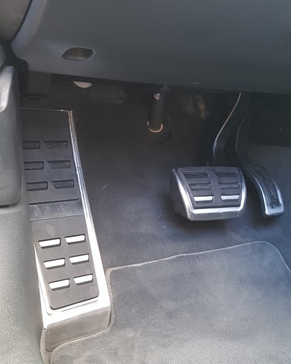

Ocio Publicado 28 de Octubre del 2016 Denunciar Publicado 28 de Octubre del 2016 Según he leído por el Foro, los originales van como ‘anillo al dedo’, es decir, que van muy bien a la hora de colocarlos, otra cosa es montar el reposapiés que comentaban que les costaba mucho el ponerlo, en fin. Responder
pepon2309 Publicado 28 de Octubre del 2016 Denunciar Publicado 28 de Octubre del 2016 Cuesta montar el reposa pies, pero merece la pena. Estéticamente gana mucho más, que montando solo los pedales. Sacas un poco el embellecedor de suelo (son grapas), aflojas un par de tornillos, 1 en el lateral del volante (donde están los fusibles) y el que está debajo del volante a la izda. Con un poco de maña lo haces en poco tiempo. Tardé 40 min, aunque el mañoso de torrebasetes lo hizo en 15 Responder
torrebasetes Publicado 28 de Octubre del 2016 Denunciar Publicado 28 de Octubre del 2016 Cuando saque el reposapiés, desgrapandolo de la base y quitando la grapa esa que lo une al plástico de abajo del volante, pues salio bien. Entonces el nuevo cogi el plástico de la izquierda, donde esta lo de abrir el capo y lo levante y zassss meti hay la ranura del nuevo y lo llleve al sitio super rápido y perfecto, grapa de arriba y dos golpes a la base y perfecto. El coche cambia un monton pero con los tres pedales......................... :drooling: :drooling: :drooling: :drooling: Responder
rekysam Publicado 21 de Mayo del 2018 Denunciar Publicado 21 de Mayo del 2018 Gracias a este brico he montado los mios. Responder
Ocio Publicado 21 de Mayo del 2018 Denunciar Publicado 21 de Mayo del 2018 hace 3 horas, rekysam dijo: Gracias a este brico he montado los mios. Muy wapos. Responder
Moreno_a4 Publicado 30 de Agosto del 2024 Denunciar Publicado 30 de Agosto del 2024 En 28/10/2016 a las 11:16, pepon2309 dijo: Cuesta montar el reposa pies, pero merece la pena. Estéticamente gana mucho más, que montando solo los pedales. Sacas un poco el embellecedor de suelo (son grapas), aflojas un par de tornillos, 1 en el lateral del volante (donde están los fusibles) y el que está debajo del volante a la izda. Con un poco de maña lo haces en poco tiempo. Tardé 40 min, aunque el mañoso de torrebasetes lo hizo en 15 En 28/10/2016 a las 11:38, torrebasetes dijo: Cuando saque el reposapiés, desgrapandolo de la base y quitando la grapa esa que lo une al plástico de abajo del volante, pues salio bien. Entonces el nuevo cogi el plástico de la izquierda, donde esta lo de abrir el capo y lo levante y zassss meti hay la ranura del nuevo y lo llleve al sitio super rápido y perfecto, grapa de arriba y dos golpes a la base y perfecto. El coche cambia un monton pero con los tres pedales......................... :drooling: :drooling: :drooling: :drooling: Ok grapas y 2 tornillos.. luego me pondré con ellos, los pedales ya están en 2min Responder
Moreno_a4 Publicado 31 de Agosto del 2024 Denunciar Publicado 31 de Agosto del 2024 En 30/8/2024 a las 15:19, Moreno_a4 dijo: Ok grapas y 2 tornillos.. luego me pondré con ellos, los pedales ya están en 2min Pues no es tan fácil.. ni viéndolo en video Responder
