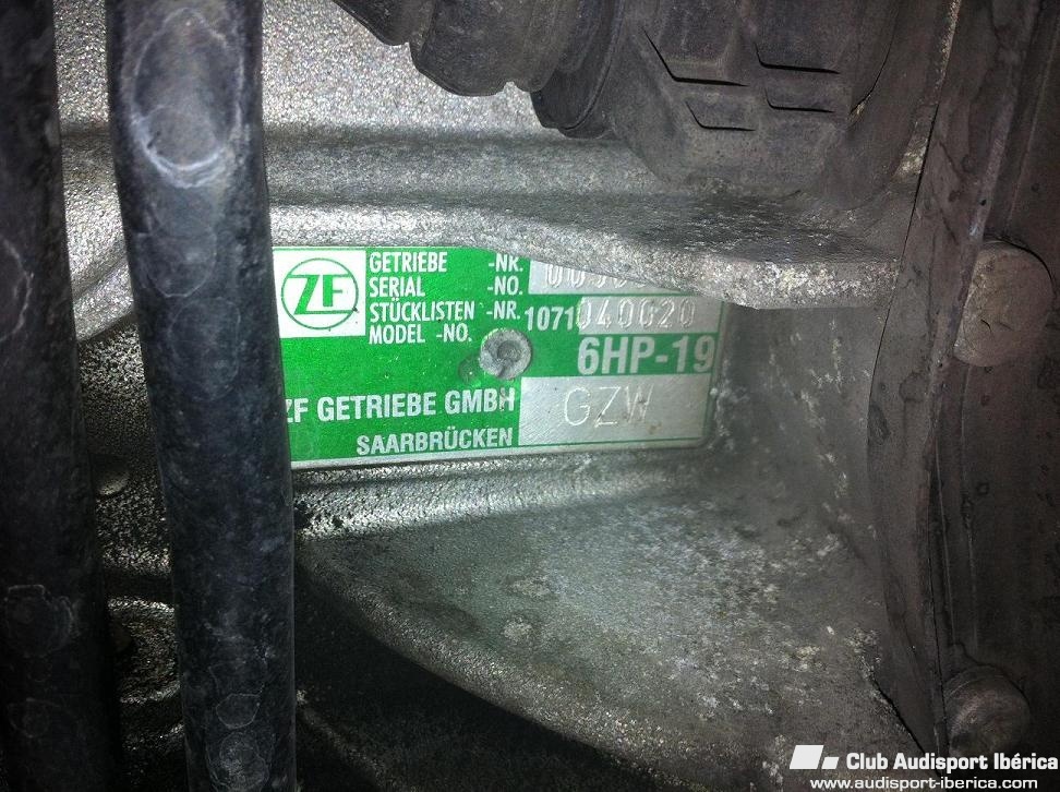

kike77 Publicado 11 de Junio del 2014 Denunciar Publicado 11 de Junio del 2014 Modelo de caja de cambios de un 3.0 TDI TIPTRONIC QUATTRO 2005 6 VELOC Responder

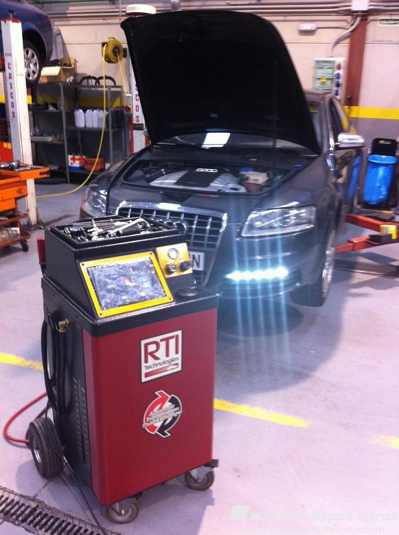

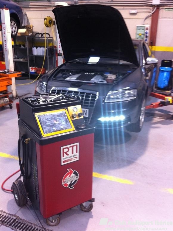

kike77 Publicado 11 de Junio del 2014 Denunciar Publicado 11 de Junio del 2014 Máquina que lo cambia ella sola. Responder

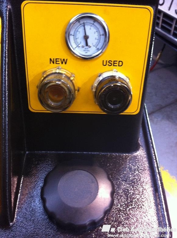

kike77 Publicado 11 de Junio del 2014 Denunciar Publicado 11 de Junio del 2014 Otra más. Ahí se ve como sale el viejo ATF y como está el nuevo. Responder
