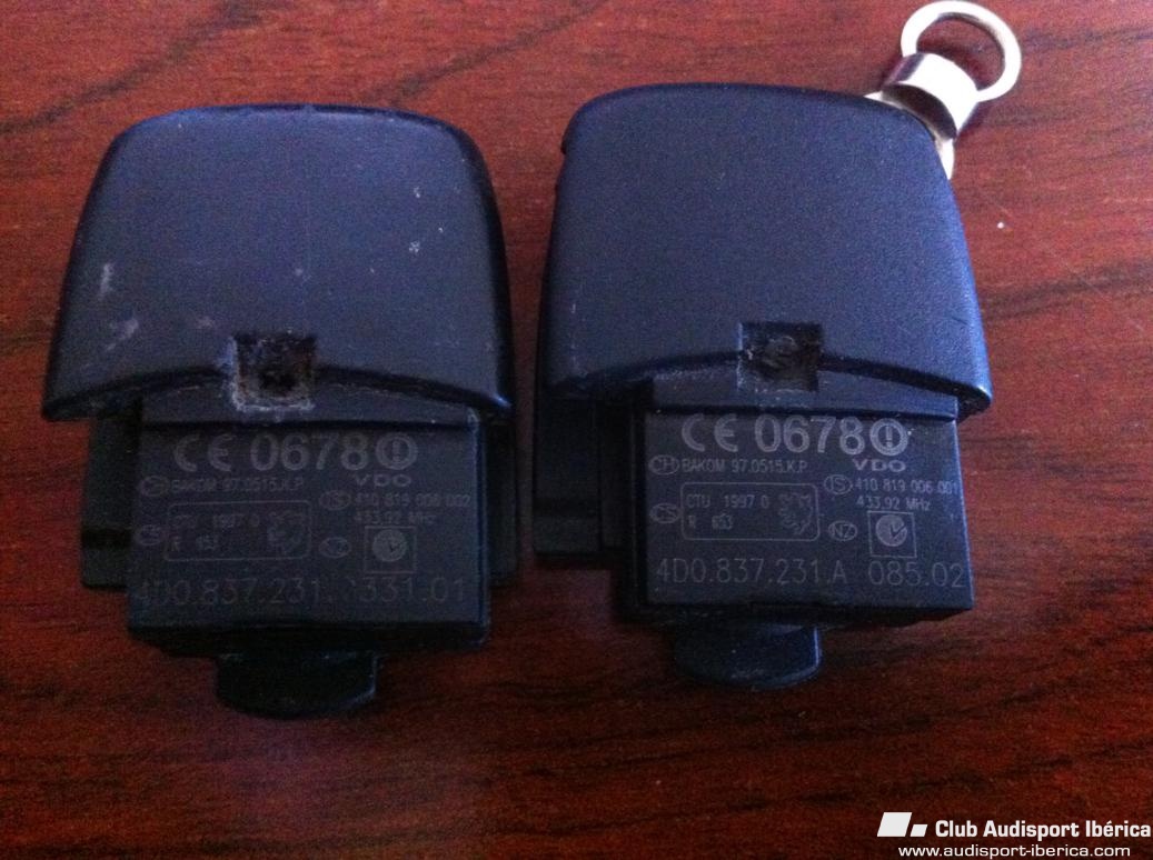

a4quattro Publicado 4 de Junio del 2014 Denunciar Publicado 4 de Junio del 2014 Gracias para eso estamos. Venga ahora pregunta del millon, si cojo la llave del donante, le pongo mi transponder y la codifico con la cerradura funcionaria? La llave esta nueva, es de tres botones pero eso me da igual, me abriria el coche? arrancar se que si por que le pongo la carcasa donde va mi transponder. Lo malo es sacar el transponder de la carcasa original. Es delicado y está muy ajustado, por lo que tiene riesgo de rotura. Responder
Athabasco Publicado 4 de Junio del 2014 Denunciar Publicado 4 de Junio del 2014 Lo que creo que no coincidirá es la frecuencia de apertura del mando con la bomba, osea que el mando en si para utilizarlo a distancia como que no.... S2 Responder
luislucena Publicado 4 de Junio del 2014 Autor Denunciar Publicado 4 de Junio del 2014 Gracias para eso estamos. Venga ahora pregunta del millon, si cojo la llave del donante, le pongo mi transponder y la codifico con la cerradura funcionaria? La llave esta nueva, es de tres botones pero eso me da igual, me abriria el coche? arrancar se que si por que le pongo la carcasa donde va mi transponder. Lo malo es sacar el transponder de la carcasa original. Es delicado y está muy ajustado, por lo que tiene riesgo de rotura. Lo que haria es poner la carcasa mia, ya que es la misma y no tendria que manipular el tranponder. Responder
luislucena Publicado 4 de Junio del 2014 Autor Denunciar Publicado 4 de Junio del 2014 Lo que creo que no coincidirá es la frecuencia de apertura del mando con la bomba, osea que el mando en si para utilizarlo a distancia como que no.... S2 Esa es la duda, cuando compras una llave en ebay viene todo virgen, la tallas, la casas, toda la historia y funcionando, vale. Pero? se le queda una memoria imborrable? por que yo lo que haria seria usar mi tramponder, mi espadin y la electronica de la otra llave la de tres botones. Viendo las referencias son las mismas, asta usa las mismas pilas la 1620. Yo creo que es lo que comenta sata. Aqui os dejo las referencias las llaves. la del llavero es la de tres botones y la otra la mia (claro esta). Responder
luislucena Publicado 6 de Junio del 2014 Autor Denunciar Publicado 6 de Junio del 2014 Cierro la pregunta y resuelvo, al final he usado la carcasa que me sirve perfectamente y fuera, le he cambiado todo y listo. Esto era lo fácil, pero bueno y la segunda llave también reparada con una llave que tenia mi mecánico vieja de un pasat. Si tenéis alguna duda del brico no dudéis en preguntar. S2 Responder
Portugues Publicado 6 de Junio del 2014 Denunciar Publicado 6 de Junio del 2014 Siempre Que la llave emita en la misma frecuencia no hay problema.....loq ue no podeis usar,es por ejemplo,un mando de un A3 en el A4,ya que no emiten igual.....o de un A4 b6 en el B5. La parte de arriba si puedes usarla cambiando solo el transponder y espadin.La de abajo igual si es de otro B5. Un saludo.Portugues. Responder
