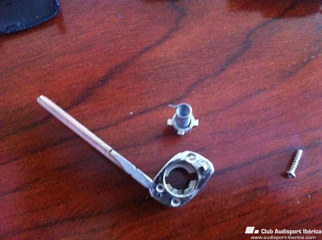

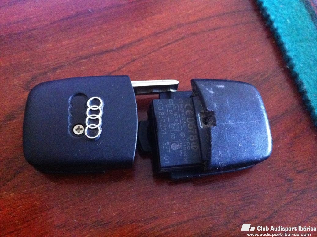

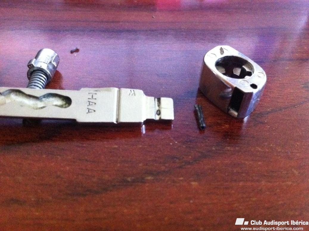

luislucena Publicado 3 de Junio del 2014 Denunciar Publicado 3 de Junio del 2014 Bueno, como bien dice el brico vamos a sustituir el espadin, mi problema era que las dos llaves que tengo partieron por el mismo sitio, no el espadin si no donde se sujeta ( mas adelante vereis la foto ), por suerte a caido en mis manos una llave de tres botones pero a mi lo que me sirve es donde gira o lo que sujeta el espadin. Casi todos sabreis como desmontar la llave, aqui una breve esplicacion, si no os queda claro hay brico de ello. Separamos las dos partes, retiramos el logo de audi y quitamos el tornillo separamos las dos partes y ya tenemos desmontado, hay que tener cuidado al desmontar tiene un muelle que hace que la llave se abra al pulsar el boton. Responder

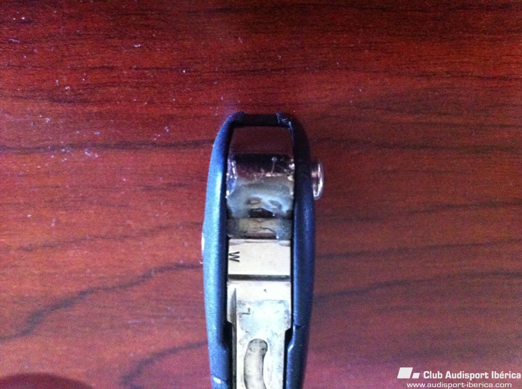

luislucena Publicado 3 de Junio del 2014 Autor Denunciar Publicado 3 de Junio del 2014 Esta es mi llave, aqui veis por donde a partido. Responder

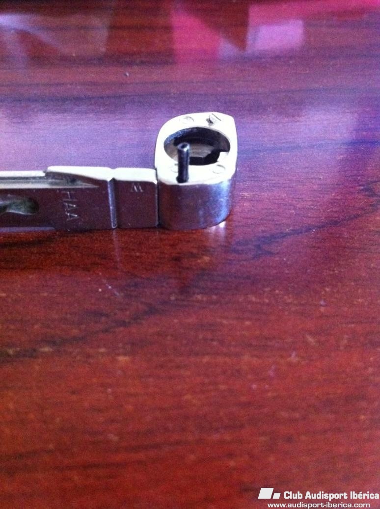

luislucena Publicado 3 de Junio del 2014 Autor Denunciar Publicado 3 de Junio del 2014 (editado) Lo que tenemos que hacer es quitar el pasador que tiene la llave que sujeta el espadin ( digamos buena ) para poner nuestro espadin. Para quitar el pasador he usado la punta de una aguja de las gordas para que se ajuste en el filo del pasador y lo pueda retirar, cuando a salido lo suficiente unos alicates y fuera, el metal del pasador es blandido asi que no hagáis mucha fuerza y no lo dobléis. Aqui veis lo que os digo no tiene ciencia. Editado 3 de Junio del 2014 por luislucena Responder
luislucena Publicado 3 de Junio del 2014 Autor Denunciar Publicado 3 de Junio del 2014 Si teneis que hacerlo alguna vez fijaros en la foto la posición en la que sale el pasador, asi no os volveréis locos probando hacia donde sale. Aqui el donante y mi espadin. Responder

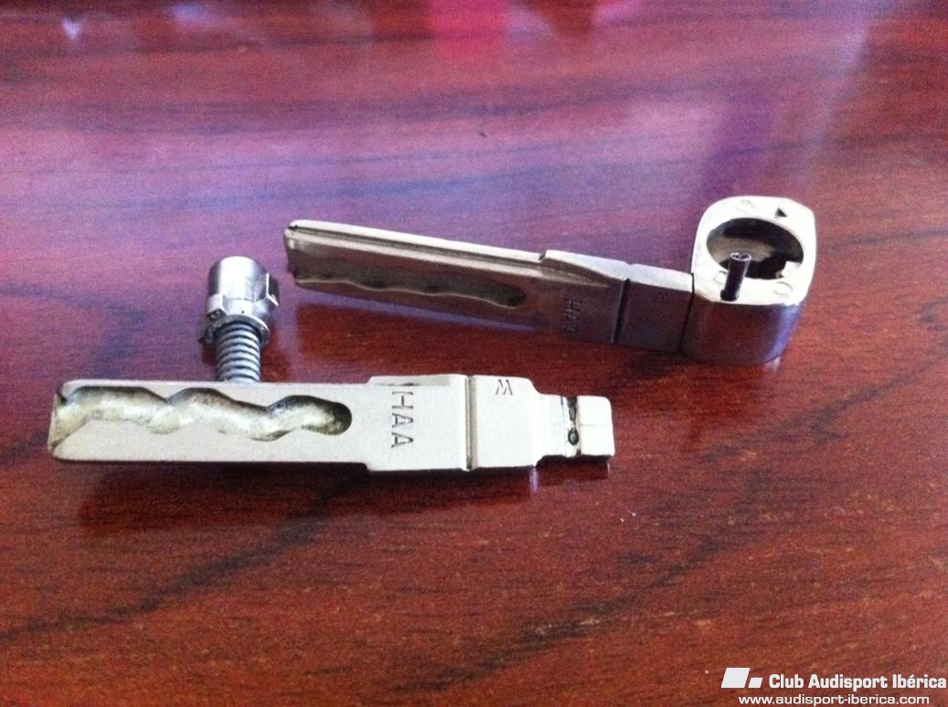

luislucena Publicado 3 de Junio del 2014 Autor Denunciar Publicado 3 de Junio del 2014 (editado) Una vez quitado por completo el pasador, retiramos el espadin viejo y nos queda tanto asi. Editado 3 de Junio del 2014 por luislucena Responder

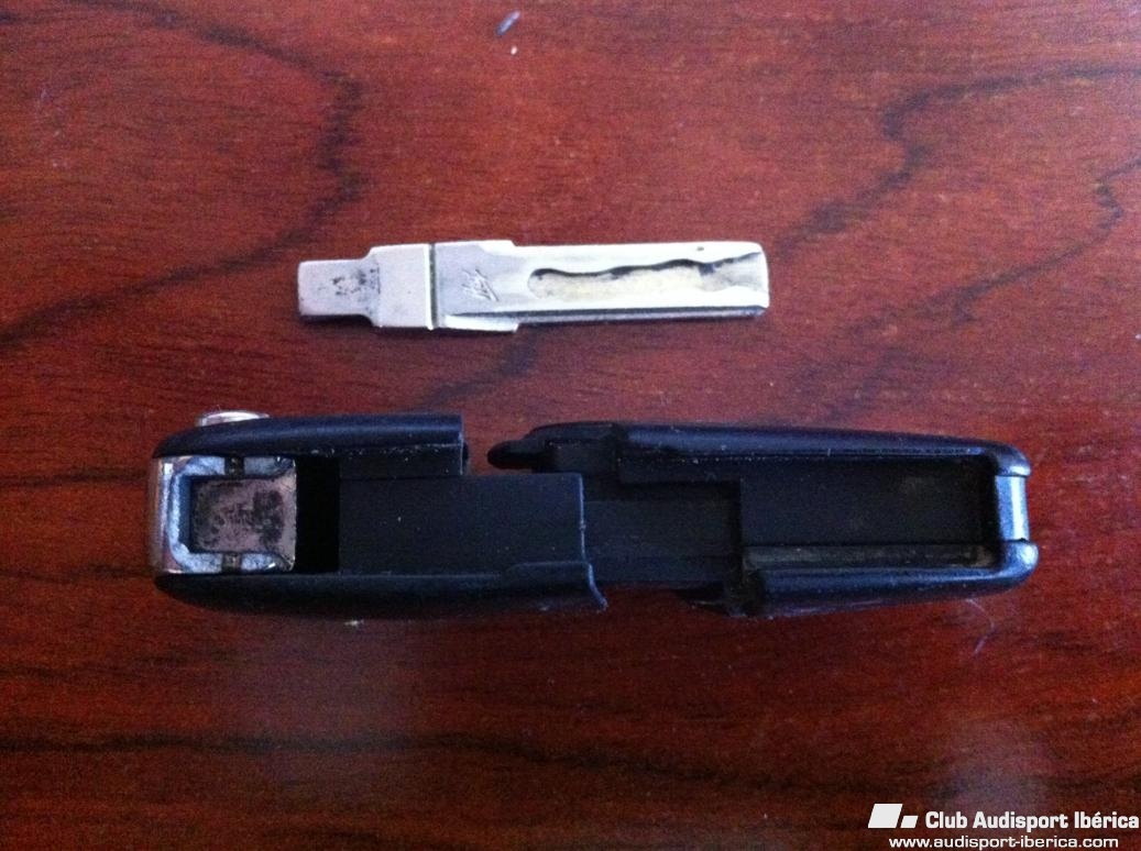

luislucena Publicado 3 de Junio del 2014 Autor Denunciar Publicado 3 de Junio del 2014 Esto llega a su fin, colocamos nuestro espadin, ponemos el pasador y listo. llave reparada. En la imagen que os pongo asi teneis que montar el muelle, si no se atranca y no hace su funcion lo unico que tendreis que hacer es desmontar y vuscar la posicion correcta, si lo poneis como os digo no tendreis problema. Responder
luislucena Publicado 3 de Junio del 2014 Autor Denunciar Publicado 3 de Junio del 2014 Espero que os sirva en un futuro, a mi no me a costado un duro y creo que me he ahorrado un dinerito. S2. Responder
