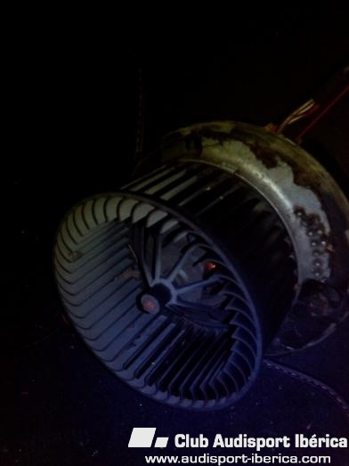

sergy Publicado 4 de Junio del 2014 Denunciar Publicado 4 de Junio del 2014 Hola hace tiempo vengó observando un ruido en el clima hoy he desmontando la radio pensando que teocaria con algún cable o algo pero no van por ahí los tiros.. El ruido es como si la hélice rozara o estuviera gripada...porque tiembla la parte central del salpicadero e incluso lo notas en el asiento Al accionar el clima no se escucha apenas pero si lo llevo a mitad o a tope de potencia parece que voy a despegar en un avión. Al poner la mano en el conducto ese de la imagen detrás de la radio tiembla bastante Me gustaría preguntar si alguien a sufrido esto Gracias Responder

Duncan H. Publicado 4 de Junio del 2014 Denunciar Publicado 4 de Junio del 2014 Yo lo e sufrido aunque no tan exagerado, es del ventilador, esta justo al lado bajo la guantera encima de los pies del copiloto, se desencaja haciéndole girar tiene como unos trinquetes yo le eché grasa líquida para cadenas en spray sobre el eje y no e vuelto a tener pegas! Responder
sergy Publicado 5 de Junio del 2014 Autor Denunciar Publicado 5 de Junio del 2014 Mil gracias tomme lo acabo de solucionar como citas..un saludo Responder
sergy Publicado 5 de Junio del 2014 Autor Denunciar Publicado 5 de Junio del 2014 Quise decir ducan.h perdon Responder

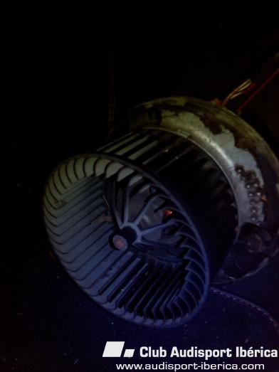

sergy Publicado 5 de Junio del 2014 Autor Denunciar Publicado 5 de Junio del 2014 Os dejo una imagen de la turbina del climatizador,lo he solucionado con grasa liquida en su eje como comentaba el forero Ducan,H....Graciass Responder
Duncan H. Publicado 5 de Junio del 2014 Denunciar Publicado 5 de Junio del 2014 Esa es jeje ojalá todo tendría solución tan fácil! Responder
