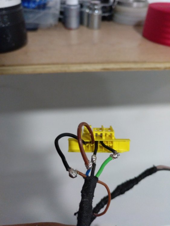

bloky Publicado 9 de Octubre del 2018 Autor Denunciar Compartir Publicado 9 de Octubre del 2018 Al final he montado tempomat, smls y anillo y estoy con los errores de abs y esp. A ver si mañana soy capaz de quitarlos. Lo de activar el multifunción lo veo aún más complicado. He limado la ficha del airbag para no tener que cambiarla al conectarla al nuevo anilllo y aunque le he metido los cables del Mf en un par de pines, no me detecta nada ni se encienden. A ver si soluciono lo de los errores de abs y esp y después igual pruebo lo de la mf. Es que el mf de a4 b7 ocupaba 4 pines del conector de12 pines del anillo de b7, pero ese volante solo tiene 2 cables para el mf. Responder Enlace al comentario Compartir en otros sitios web More sharing options...

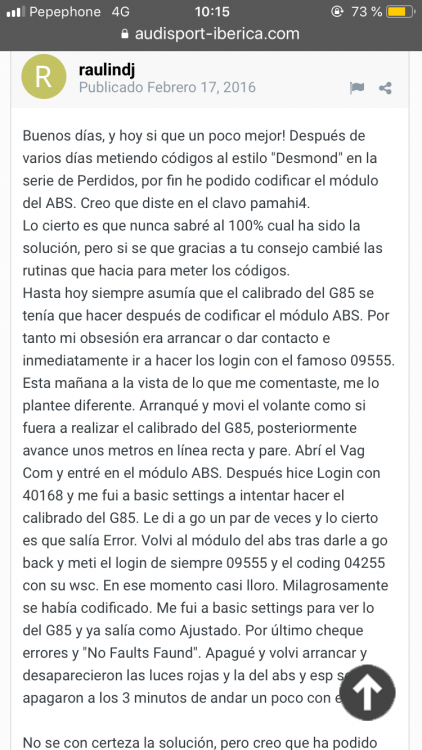

bloky Publicado 10 de Octubre del 2018 Autor Denunciar Compartir Publicado 10 de Octubre del 2018 Con esto he conseguido quitar los errores de abs y esp. Ahora me falta que funcione el dichoso tempomat: pd. Gracias compi por el aporte. Responder Enlace al comentario Compartir en otros sitios web More sharing options...
