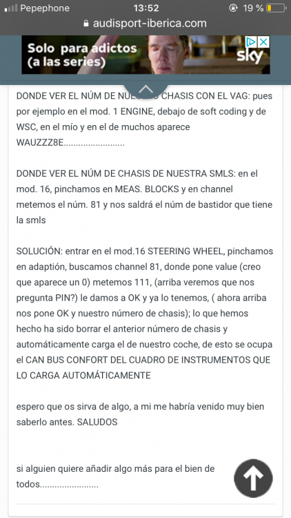

bloky Publicado 10 de Octubre del 2018 Autor Denunciar Publicado 10 de Octubre del 2018 Con unas indicaciones del compi pucherito ya le he cambiado el número de bastidor la smls. Yo no encuentro nada más que configurar. Responder

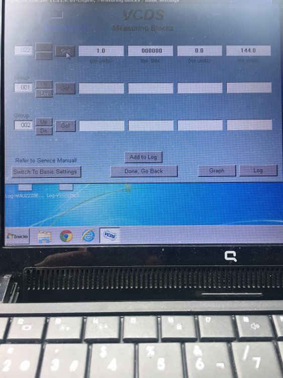

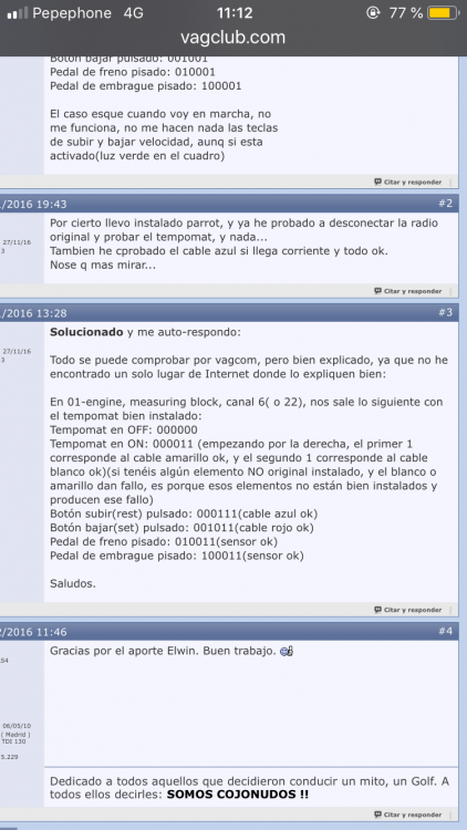

bloky Publicado 11 de Octubre del 2018 Autor Denunciar Publicado 11 de Octubre del 2018 Si, millones de veces. Con el código 11463, incluso he probado a desactivarlo y activarlo. Esta mañana voy a estar otra vez mirando cosas, pero ya me he leído todos los hilos de todos los portales vag que he encontrado. Mi mayor duda es si está la maneta rota o algo. Compré anillo 12 pin, smls q y maneta ya unidad de un exeo, así que debería ser tod compatible. Responder
bloky Publicado 11 de Octubre del 2018 Autor Denunciar Publicado 11 de Octubre del 2018 He probado esto y solo me varía con el pedal de embrague y freno, así que yo creo que igual está rota la maneta. lo raro es que en el group 4 de steering wheel sí que me cambien los valores al tocar la maneta. ¿Es como si la reconociese en steering wheel pero no estuviese activada en engine? Responder

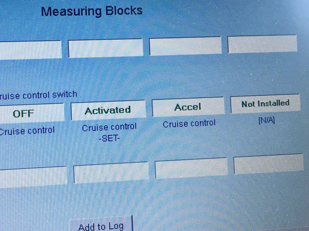

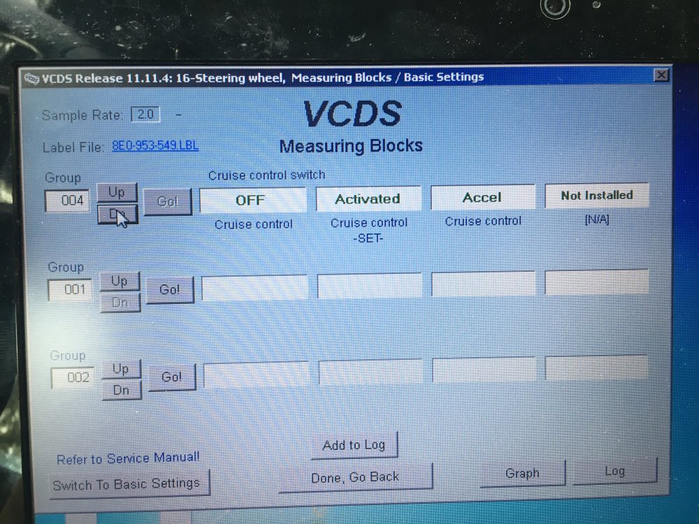

bloky Publicado 11 de Octubre del 2018 Autor Denunciar Publicado 11 de Octubre del 2018 A ver si alguien me pudiese confirmar esto. En el grupo 4 de los bloques de medición en steering wheel 16, si muevo la maneta arriba y a abajo me aumenta y disminuye velocidad, y si le doy al botón set aparece activate, pero si muevo la palanca de adelante hacia detrás o viceversa no cambia de off a on ¿alguien puede confirmarme si en el suyo lo hace? Creo que esto confirmaría que tengo la maneta rota. Responder
bloky Publicado 11 de Octubre del 2018 Autor Denunciar Publicado 11 de Octubre del 2018 Lo acabo de probar en el de un compañero a él sí que le cambia de on a off, así que maneta rota. Responder

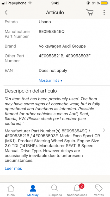

bloky Publicado 13 de Octubre del 2018 Autor Denunciar Publicado 13 de Octubre del 2018 hace 2 horas, Carlisu84 dijo: si parece eso pero si la has activado por ahora no se me ocurre nada. Nunca encontre un caso ASi de todas las que puse No voy a poder hacer nada esta semana, pero la semana que viene compraré la maneta y cuento por aquí si era ese el problema. Pienso que si nunca te ha pasado algo así, aún refuerza más la idea de que la maneta estará mal (era de desguace en eBay). Ya que tengo que desmontar el irbag, probaré a conectar los dos cables del volante en los pines del 7 al 12 en el anillo a ver si consigo que suba el volumen o al menos se iluminen o algo (primero lo activaré, que lo volví a quitar porque no he conseguido nada en los que está ahora). En cuanto a la maneta ¿es esta referencia verdad 8E0 953 521 D 4PK? ¿cuánto cuesta original en audi? ¿La del exeo me imagino que debería servir? Hoy he desmontado la maneta y le he rociado limpiacontactos, pero lo que es el circuito se veía impecable, y el problema de estar se encuentra en el movimiento de atrás a delante de la maneta, no en el pulsador en si. Responder
