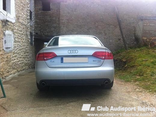

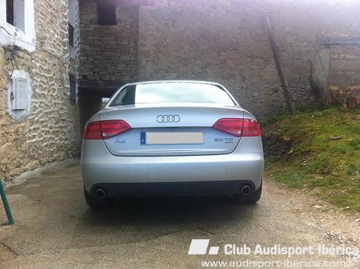

Tamayo # 23 # Publicado 5 de Junio del 2014 Autor Denunciar Publicado 5 de Junio del 2014 Este es mi buga, mas adelante cuando le coja el tranquillo al foro subiré mas fotos, un saludo a todos. Responder
