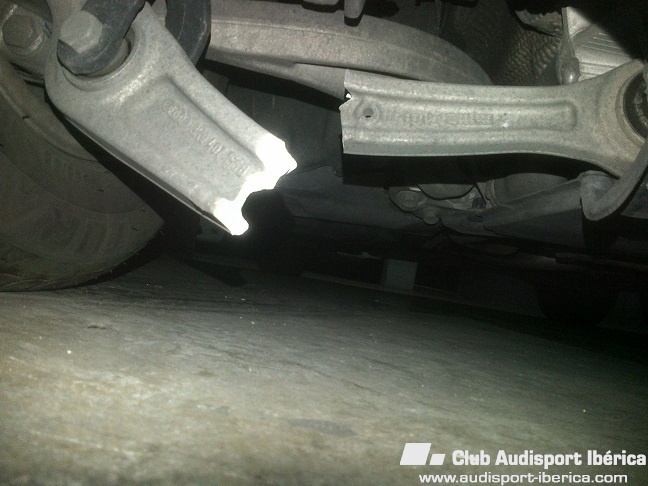

<a href="http://www.casimages.es/i/140605052136433074.jpg.html" target="_blank" title="subir imagenes"><img src="http://nsae01.casimages.net/img/2014/06/05/140605052136433074.jpg" border="0" alt="subir imagen" /></a>
Hola a todos impresionante rotura del brazo lado copiloto, menos mal que entraba al parkign de casa a 5 km/h, no me quiero imaginar si hubiera sido a 120km/h.
<a href="http://www.casimages.es/i/140605052541795034.jpg.html" target="_blank" title="subir imagenes"><img src="http://nsae01.casimages.net/img/2014/06/05/140605052541795034.jpg" border="0" alt="subir imagen" /></a>
Otra foto, el coche ya esta arreglado, no me han sabido decir como se a roto esta pieza, todo los indicios es que estaba golpeada y habia perdido su resistencia y con el paso del tiempo se a roto, yo quiero pensar eso tambien que en algun momento de la vida del coche se a llevado un golpe por debajo y esta debilitada, el concesionario Audi solo me querian pagar la M.O y la pieza tener que abonarla yo, creo que era 119€ o cosa asi, despues de llamar a Audi España y contar la gravedad del asunto y las consecuencias que podia haber tenido me lo han cambiado todo en garantia y me han verificado todo el coche por si habia otro elemento mas deteriorado, y a quedado por escrito.
Particuarmente yo este coche lo he comprado de segundamano en Audi, quiero pensar que el antiguo propietario le dio un golpe en la zona de abajo y nadie verifico que esta pieza tenia una marca y que podia haber perdido su resistencia y despues del tiempo a terminado flextando, os cuento todo esto ya que estoy seguro que en muchos golpes sin importacia (llantazos, etc)
no valoramos que las piezas internas han podido sufrir, imaginaros si esto se rompe a 120km/h por la autopista, no lo quiero ni pensar.
Saludos.
Buena rotura lleva la pieza, nunca había visto una rotura de esa forma, se tuvo que llevar un buen golpe para quebrarse así.ludos
Saludos
Uffff ya es mala suerte! aunque si dices que te ha pasado en parado creo mas bien has tenido suerte de no sufrir un accidente grave!
Un saludo!
Bueno ahora viendo la otra foto, bastante mala pero no tan quemada como la primera...Podría estar medio rota, la mitad de abajo, desde hace tiempo y hoy a acabado de partir la otra mitad. La rotura oscura es más limpia quizás sí de un golpe y la parte superior por esfuerzo/fatiga ha acabado rompiendo.
Pues yo no sé que decir si realmente eso tuvo algun golpe anteriormente y por eso partió, de la manera que está rota tiene pinta de que está mal templada y recocida, es que está partida literalmente....
S2
Vale, ahora viendo la foto nueva si que se ve como si hubiera estado fisurada, de ahi ese tono mas oscuro de entrar suciedad, lo raro es que si fuera un golpe, seria por abajo y entonces la fisura tendra que estar en la parte de arriba..... :unknw:
S2
Hola, os comento, realmente en las fotos no se aprecia bien, toda la rotura es completamente limpia, el coche ni vibraba ni se iba a ningun sitio ni nada que pudiera sospechar, esto se rompio entrando al parking iba a 5km/h fue al subir el pequeño bordillo una rueda y despues la otra, pego un estallido que hasta la gente que pasaba por la acera se giro por el susto.
Yo quede alucinado, despues de llevar el coche a la audi estuvieron viendo y ellos alucinaron igual que yo, nunca lo habian visto, despues de desmontar la pieza y observarla, parece tener una marca en la fundicion como de un golpe, yo para mi quiero pensar que no tenia ningun golpe, que esta pieza estaba defectuosa, pero bueno todo queda en una incoznita, lo que si es verdad es que audi me a dicho que si esta pieza a tenido un golpe por debajo que no a afectado a simple vista al funcionamiento del coche, a quedado debilitada y con la fatiga del trabajo a crujido.
Pero lo que si que es evidente que se a roto de una sola vez, no estaba fisurada.
Realmente es una cosa bastante grave ya que las consecuencias pueden ser bastante graves, menos mal que se a quedado en un susto.
Saludos.
