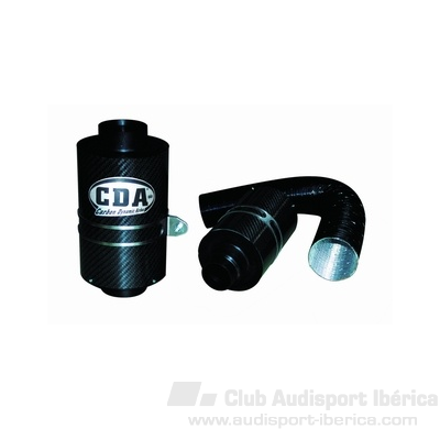

Victor MC Publicado 5 de Junio del 2014 Denunciar Publicado 5 de Junio del 2014 Estoy pensando en poner este kit. Esto es plug and play. Me gustaria leer vuestras opiniones y consejos. Gracias Responder
celeristt Publicado 6 de Junio del 2014 Denunciar Publicado 6 de Junio del 2014 No te lo aconsejo,yo puse una admision directa similar y el resultado fue: Gastaba mas , unos 2 o 3 litros. Se oia mucho ruido al pisar y soltar el acelerador, un coñazo... No gane nada de potencia, perdia en bajos. El motor no iba nada fino. Hubo que volver a reprogramar. Conclusion volvi al filtro de sustitucion y ahora va perfecto con la repro, sin repro como mejor el de papel de origen. Creo que estos filtros son una chorrada para coches de calle, en un coche tocado de todo para competir a lo mejor... Se gana algo iendo a tope de vueltas todo el rato. Ademas ese filtro es caro,con lo que cuesta te haces repro. Responder
Victor MC Publicado 6 de Junio del 2014 Autor Denunciar Publicado 6 de Junio del 2014 Llevo repro hecha. Cual me aconsejas????? Responder
SergioRS Publicado 6 de Junio del 2014 Denunciar Publicado 6 de Junio del 2014 Aunque lleves repro deberás retocarla para sacar el máximo partido a la admisión. Si tu montas HARD y no retocas el SOFT es como no hacer nada. Te pasará lo que ha comentado celeristt. Responder
Victor MC Publicado 6 de Junio del 2014 Autor Denunciar Publicado 6 de Junio del 2014 entonces de momento paso. que hago le pongo un pipercross y listo?? Responder
celeristt Publicado 7 de Junio del 2014 Denunciar Publicado 7 de Junio del 2014 Yo llevo repro stage 1, le puse la admision y lo ajustaron y aun asi no iba bien. Como mejor te ira es con filtro de sustitucion pipercross,green,revo, etc. Responder
