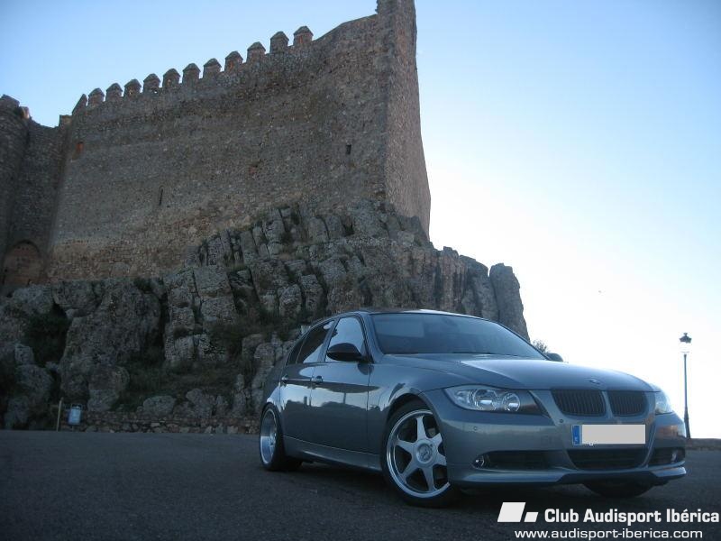

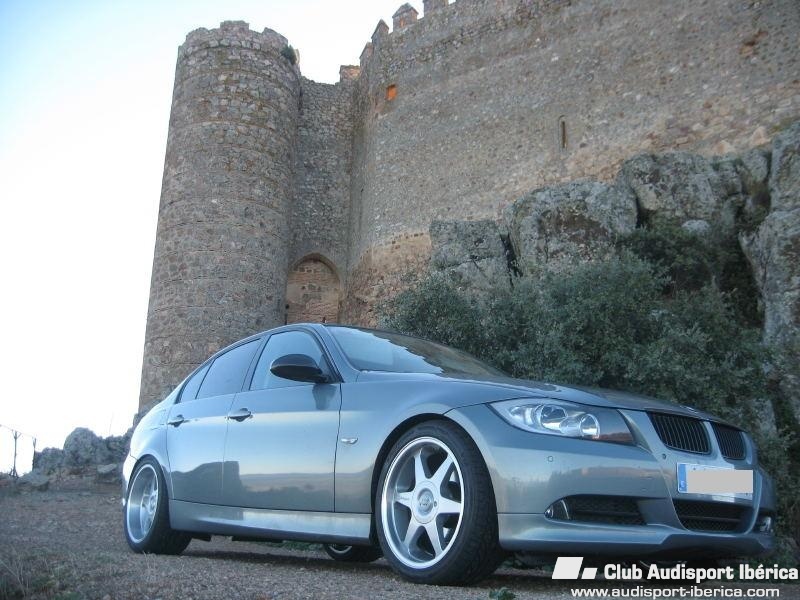

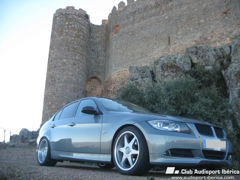

abril Publicado 9 de Junio del 2014 Denunciar Publicado 9 de Junio del 2014 Yo ya los he soldado una vez en un bmw y quedaba perfecto. Son profesionales y si encontrasen cualquier problema de incompatibilidad de materiales a la hora de hacerlo no se complicarian la vida ya que con reparar llantas tienen de sobra, ademas es una técnica que en el mundo de el rallye se lleva haciendo hace mucho y mira si hay tiene que sufrir más que en una conducción tranquila los coches. BMW e-90 con llantas MK-Motorsport con separadores soldados en eje delantero...siempre ha ido perfecto. Responder
