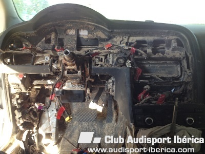

pepelargo Publicado 31 de Agosto del 2014 Autor Denunciar Publicado 31 de Agosto del 2014 Acabo de volver de ¿vacaciones?. Hemos dejado como un cascarón vacío el accidentadfo que traje de Alemania, sin motor ni caja de cambios y sin el cableado, Al inundado sólo queda soltarle los cables de las dos aletas delanteras, todo el interior está desmontado y espero sacarle el motor y el cambio en los próximos 15 días. Espero tener tiempo para cambiar el cableado del del accidente al inundado durante la próxima semana. Dentro de un rato pasaré fotos. Realmente el nuevo coche va a ser el accidentado con la carrocería del inundado. Hay algunas diferencias entre ellos. El accidentado tiene MMI basic, con altavoces en las puertas traseras, consola de 4 botones, pantalla pequeña. Y algunos extras como apertura eléctrica del portón trasero, asientos con memoria, volante regulable eléctricamente. El inundado tenía MMI 2G con cámara trasera. He podido salvar el amplificador del accidentado ya que donde tenía el golpe más fuerte y más arrugado estaba, allí se encontraba el ampli y ni siquiera se podía ver. Con un gato los "desarrugué" lo suficiente para poderlo sacar, creo que indemne, y con todo el cableado en buenas condiciones. El motor tenía las sujecciones rotas del golpe. SI consigo que funcione y algún día quiero cambiar al MMI 2G y poner sonido Bosé, quisiera preparar el cableado para ello. Os he de pedir que me digáis cómo hacerlo. Dentro de un rato os pasaré fotos. Responder

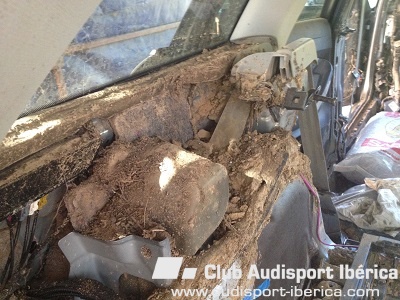

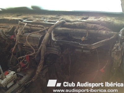

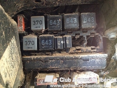

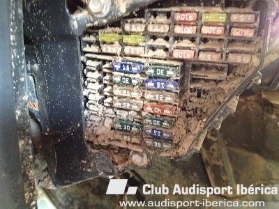

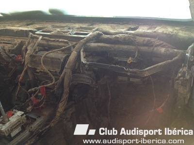

pepelargo Publicado 31 de Agosto del 2014 Autor Denunciar Publicado 31 de Agosto del 2014 El coche inundado tiene barro seco en todas partes, no se ha quedado ningún hueco sin suciedad. Ningún botón funciona, el polvo está metido en todos sitios. Sólo se puede aprovechar la carrocería. Voy a cambiar los cables porqu no quiero correr riesgos con los conestores que muchos pueden estar mal por la corrosión o por el polvo. Bastante más de 100 kgs. de barro seco (bajo el tapizado del suelo aún estaba húmedo) he sacado del coche. Responder
pepelargo Publicado 31 de Agosto del 2014 Autor Denunciar Publicado 31 de Agosto del 2014 Más fotos del desastre Responder

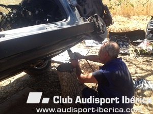

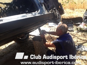

pepelargo Publicado 31 de Agosto del 2014 Autor Denunciar Publicado 31 de Agosto del 2014 Dos amigos ayudándome. Uno de ellos es forero, a quien conozco desde hace bastantes años. Responder

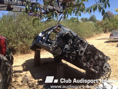

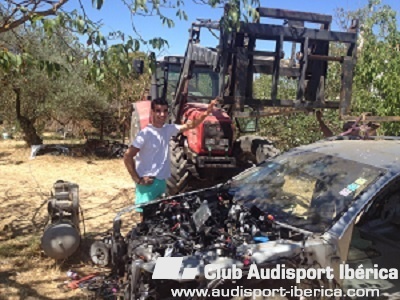

pepelargo Publicado 31 de Agosto del 2014 Autor Denunciar Publicado 31 de Agosto del 2014 El accidentado preparándose para quitarle el mpotor y el cambio. Lo levantamos con una "uñas" acopladas a un tractor. Responder
pepelargo Publicado 31 de Agosto del 2014 Autor Denunciar Publicado 31 de Agosto del 2014 (editado) "Desabrochando" el motor, el cambio y la transmisión. Por cierto, el muchacho de la derecha será un torero famoso, ahora es uno de los mejores novilleros que existen. Editado 31 de Agosto del 2014 por pepelargo Responder

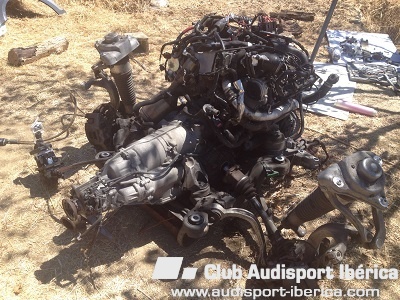

pepelargo Publicado 31 de Agosto del 2014 Autor Denunciar Publicado 31 de Agosto del 2014 Motor y cambio fuera. Responder

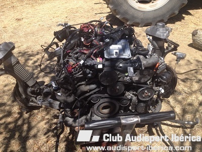

pepelargo Publicado 31 de Agosto del 2014 Autor Denunciar Publicado 31 de Agosto del 2014 Motor y cambio Responder
