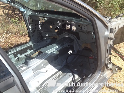

pepelargo Publicado 31 de Agosto del 2014 Autor Denunciar Publicado 31 de Agosto del 2014 El coche accidentado ya sin motor Responder

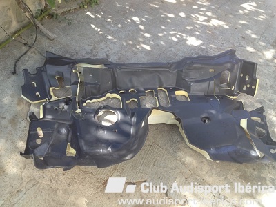

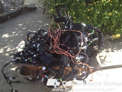

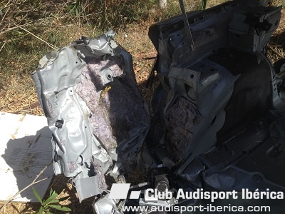

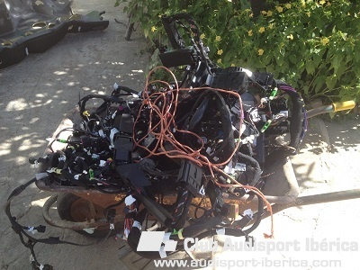

pepelargo Publicado 31 de Agosto del 2014 Autor Denunciar Publicado 31 de Agosto del 2014 (editado) En la primera foto se ve el forro que lleva el coche sobre la chapa en la zona del salpicadero. En la segunda están todos los cables del coche y algunos de los componentes electrónicos a los que van enchufados. Todo hecho una bola. Espero poder empezar a instalar estos cables durante la próxima semana. He puesto multitud de señales, con cinta aislate blanca en la que he puesto referencias, en los cables. He gastado 3 rollos de cinta para ello. Editado 31 de Agosto del 2014 por pepelargo Responder

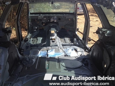

pepelargo Publicado 31 de Agosto del 2014 Autor Denunciar Publicado 31 de Agosto del 2014 (editado) En esa parte, donde el coche tenía el golpe más fuerte, era donde estaba el amplificador, con ayuda de un gato y una herramienta de corte, pude sacarlo sin daños visibles. En la otra foto se puede ver el cascarón ya limpio, solo con los "air-bags" de cortinilla que quitaré pronto. Editado 31 de Agosto del 2014 por pepelargo Responder

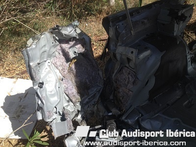

pepelargo Publicado 31 de Agosto del 2014 Autor Denunciar Publicado 31 de Agosto del 2014 Ya sólo queda que quitarle el tren trasero. Responder
