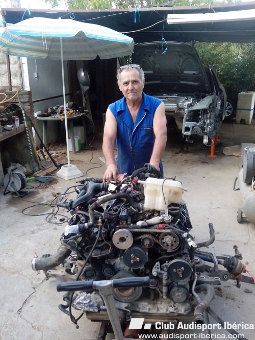

pepelargo Publicado 12 de Septiembre del 2014 Autor Denunciar Publicado 12 de Septiembre del 2014 (editado) Hoy me he llevado una sorpresa. Llevo una semana sin ir a mi pueblo y mis amigos Juan Diego y Fali han sacado de su tiempo un buen rato y han quitado el motor y la caja del inundado y han instalado el motor del accidentado en su emplazamiento definitivo. Al coche le falta instalarle el cableado y llenarlo por dentro. En esta foto se ve ya fuera el motor y la caja del inundado: Editado 12 de Septiembre del 2014 por pepelargo Responder

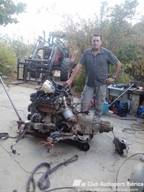

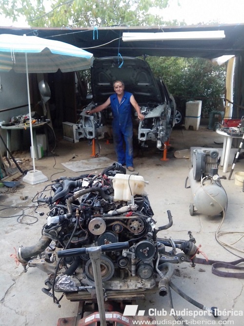

pepelargo Publicado 12 de Septiembre del 2014 Autor Denunciar Publicado 12 de Septiembre del 2014 (editado) Otra foto del motor del inundado con Fali al fondo en el hueco de motor del futuro coche: Editado 12 de Septiembre del 2014 por pepelargo Responder
pepelargo Publicado 12 de Septiembre del 2014 Autor Denunciar Publicado 12 de Septiembre del 2014 El motor del inundado con Juan Diego: Responder

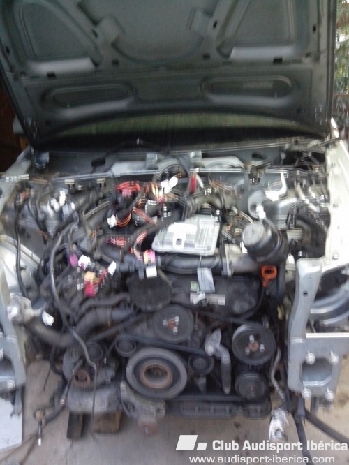

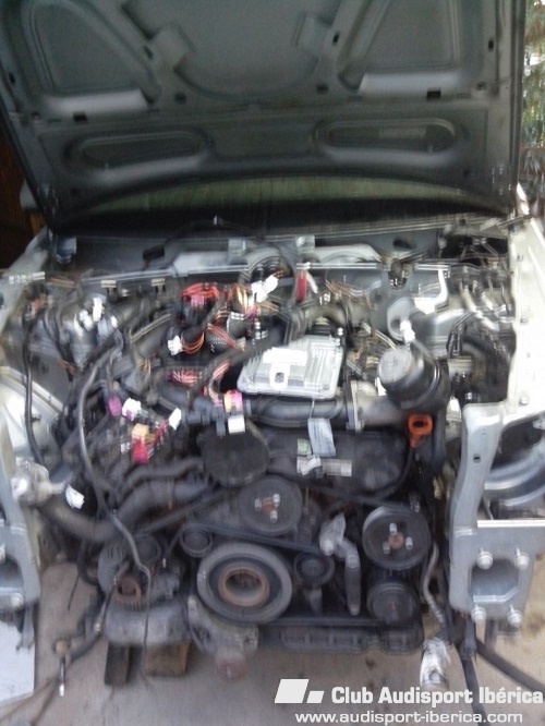

pepelargo Publicado 12 de Septiembre del 2014 Autor Denunciar Publicado 12 de Septiembre del 2014 Esta foto ha salido movida, la repetiré y la subiré al foro. El motor 3.0 TDI con su caja de cambios ya instalados en el coche. Me han pasado un presupuesto de unos 600 € por la legalización del motor y la caja. Espero poder incluir ahí la legalización de la bola de remolque que trae el accidentado. Responder
