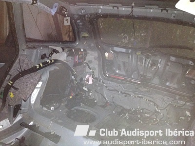

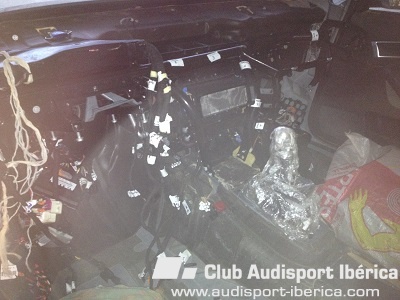

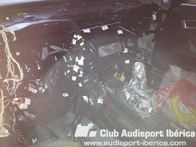

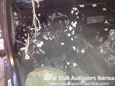

pepelargo Publicado 17 de Septiembre del 2014 Autor Denunciar Publicado 17 de Septiembre del 2014 El martes pude dedicarlo al coche e instalé el cableado, los airbags de cortina laterales, el climatizador y el tubo central para el tablero de instrumentos. Responder

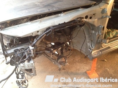

pepelargo Publicado 17 de Septiembre del 2014 Autor Denunciar Publicado 17 de Septiembre del 2014 Las fotos las hice de noche y no han salido bien. El próximo día llevaré una cámara en condiciones y haré mejores fotos. Estas otras dos son de la parte trasera y de la aleta delantera del conductor, para ver la instalación de cables. Para quitarlos tuve que desarmar el conector del ABS, no pasaba por el agujero. Pero es muy fácil desarmarlo y volverlo a montar. Espero tener tiempo la semana que viene para instalar lo principal e intentar arrancarlo. Responder

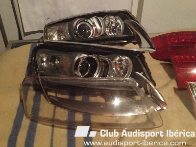

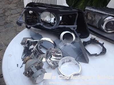

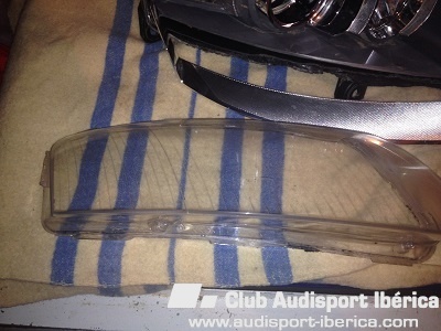

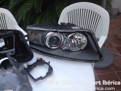

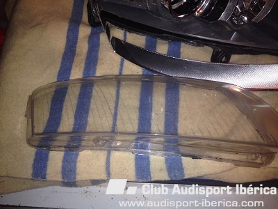

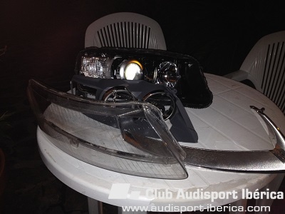

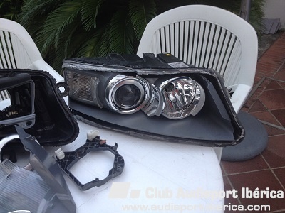

pepelargo Publicado 18 de Septiembre del 2014 Autor Denunciar Publicado 18 de Septiembre del 2014 (editado) Muchas gracias por vuestros comentarios y ánimos. El coche accidentado aporta un faro en perfectas condiciones pero el otro, el del acompañante tiene roto el cristal y la carcasa. Siguiendo las instrucciones de un "brico" de estos foros, desarmé el faro del acompañante del inundado para aprovechar su carcasa y cristal. Después desarmé por completo el del accidentado pasando todo, cables también, a la carcasa del inundado. Es decir, he conseguido un faro en buenas condiciones aprovechando las piezas de dos estropeados. Editado 18 de Septiembre del 2014 por pepelargo Responder
pepelargo Publicado 18 de Septiembre del 2014 Autor Denunciar Publicado 18 de Septiembre del 2014 Más fotos del proceso Responder
pepelargo Publicado 18 de Septiembre del 2014 Autor Denunciar Publicado 18 de Septiembre del 2014 El proceso es lento pero sencillo. El nuevo faro sin pegarle el cristal, no quiero terminarlo hasta comprobar que funciona: Responder
