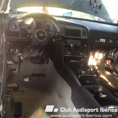

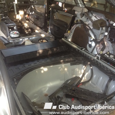

pepelargo Publicado 2 de Octubre del 2014 Autor Denunciar Publicado 2 de Octubre del 2014 (editado) Esta semana no he podido dedicar apenas tiempo al coche. Ahí van los progresos: Salpicadero montado a falta del volante, guantera y poco más y maletero bastante avanzado: Editado 2 de Octubre del 2014 por pepelargo Responder

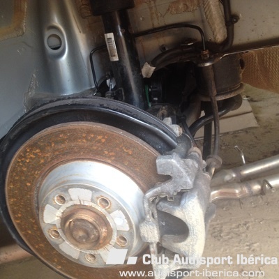

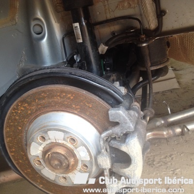

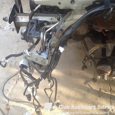

pepelargo Publicado 2 de Octubre del 2014 Autor Denunciar Publicado 2 de Octubre del 2014 (editado) He enchufado los 4 conectores que van en cada uno de los bujes traseros. Muy difíciles de poner por llevar una posición complicada. También están ya ordenados los cables de las aletas, esperando la instalación del frontal que espero hacer la semana que viene. Editado 2 de Octubre del 2014 por pepelargo Responder
