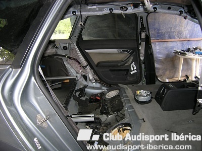

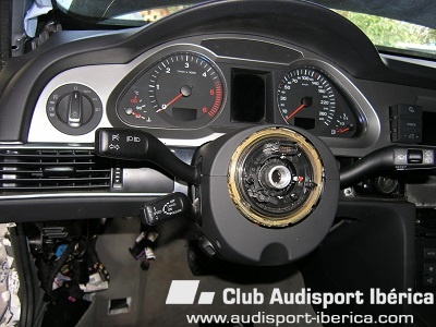

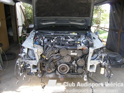

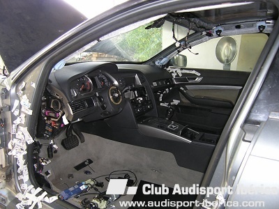

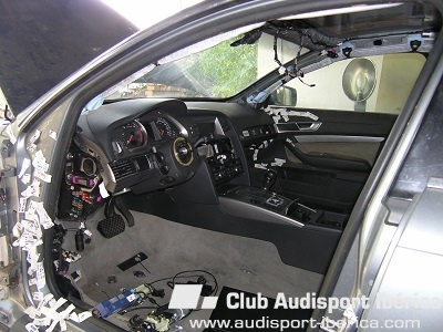

pepelargo Publicado 17 de Octubre del 2014 Autor Denunciar Publicado 17 de Octubre del 2014 Más "afotos". Creí que iba a tenerlo terminado para estas fechas, pero, como las obras de albañilería, en lo que más se tarda es en los remates. He tenido serias dificultades para sacar un espárrago o tornillo pasante que sujeta dos brazos oscilantes en la mangueta de la pata telescópica, en las dos, la izquierda y la derecha. El tornillo se había soldado al aluminio. En la fragua de un amigo, dándoles calor y unos enormes martillazos conseguimos sacarlos. Empecemos con una foto más clara del frontal sin radiadores y del interior desde la puerta del conductor Responder

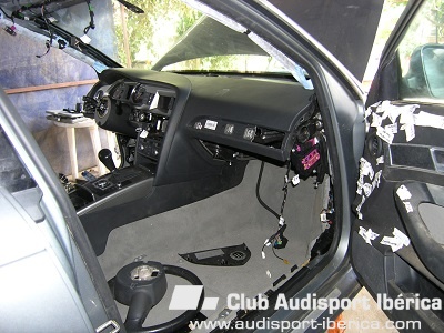

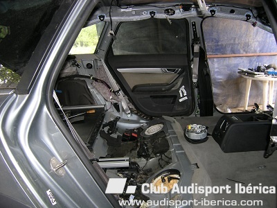

pepelargo Publicado 17 de Octubre del 2014 Autor Denunciar Publicado 17 de Octubre del 2014 (editado) Vista del interior desde la puerta del acompañante y desde una de las puertas traseras: Editado 17 de Octubre del 2014 por pepelargo Responder

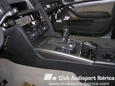

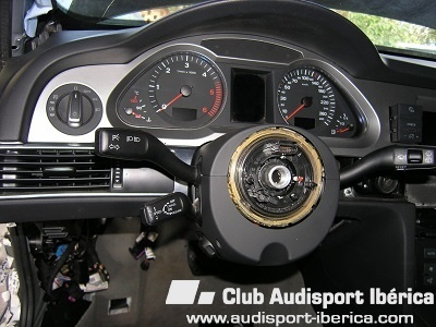

pepelargo Publicado 17 de Octubre del 2014 Autor Denunciar Publicado 17 de Octubre del 2014 Consola central y salpicadero Responder
