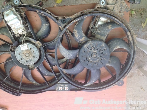

pepelargo Publicado 10 de Junio del 2014 Autor Denunciar Publicado 10 de Junio del 2014 Estos ventiladores ya funcionan. Desarmé y limpié los motores (fácil) y las dos centralitas estaban bien. Responder

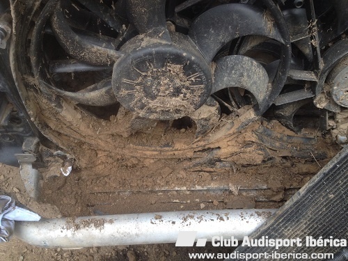

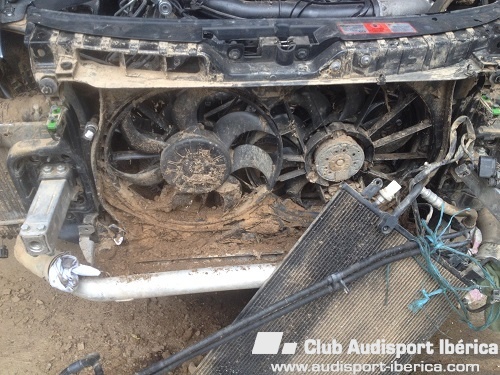

pepelargo Publicado 10 de Junio del 2014 Autor Denunciar Publicado 10 de Junio del 2014 Tenían más barro del que aquí se ve. Responder
pepelargo Publicado 10 de Junio del 2014 Autor Denunciar Publicado 10 de Junio del 2014 Aquí ya están arreglados, aunque ahora ya están totalmente limpios. No tengo fotos limpios pero ya os las pondré. Responder

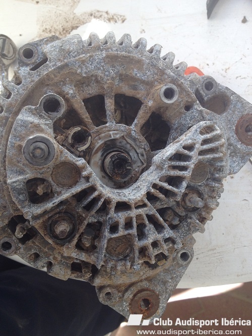

pepelargo Publicado 10 de Junio del 2014 Autor Denunciar Publicado 10 de Junio del 2014 Así estaba el alternador. Ya está arreglado (abrirlo, limpiarle todo el barro, cambiarle los cojinetes), también el motor de arranque que no tiene cojinetes. Responder
