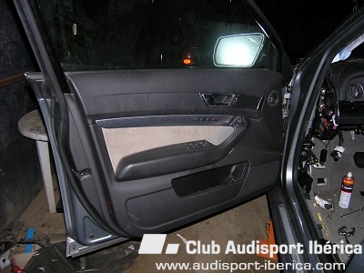

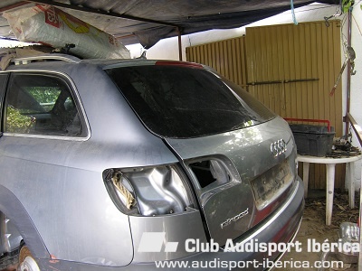

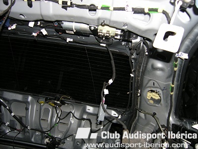

pepelargo Publicado 17 de Octubre del 2014 Autor Denunciar Publicado 17 de Octubre del 2014 Puerta del conductor cambiada, ya he cambiado todas las puertas. Portón trasero Responder

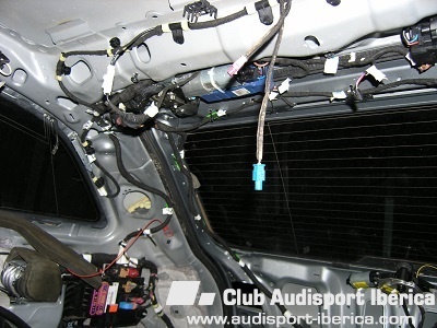

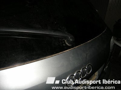

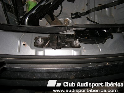

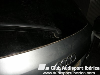

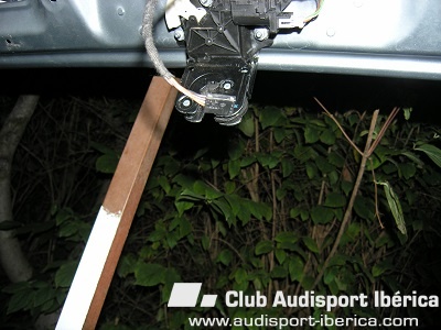

pepelargo Publicado 18 de Octubre del 2014 Autor Denunciar Publicado 18 de Octubre del 2014 Limpia luneta trasera puesto. Es un injerto entre los dos limpias, el del inundado y el del accidentado ya que uno tenía la electrónica estropeada y el otro tenía partes rotas. Igual la cerradura del portón, desmonté las dos y aproveché cosas de una y de otra para hacer la que está puesta. También istalé la cerradura automática del portón, ya que el accidentado la traía. Responder

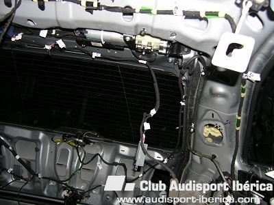

pepelargo Publicado 18 de Octubre del 2014 Autor Denunciar Publicado 18 de Octubre del 2014 También he puesto los dos motores para la apertura automática del portón trasero. Los traía el accidentado. Responder

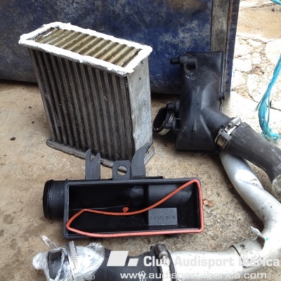

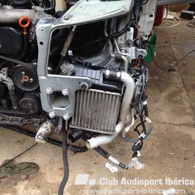

pepelargo Publicado 18 de Octubre del 2014 Autor Denunciar Publicado 18 de Octubre del 2014 Los intercoolers de los dos coches son distintos, los del motor 3.0, el accidentado, tienen dos bocas en la parte de arriba mientras que los del 2.7 tienen una sola boca. Uno de ellos, el derecho del 3.0, está doblado y con un manguito de aluminio aplastado por el accidente. Lo estoy intentando arreglar pero no creo que sea posible. Tendré que comprar uno, me cobran 150€ completo. Fotos del izquierdo montado y del derecho, el estropeado, desmontado. Responder
pepelargo Publicado 18 de Octubre del 2014 Autor Denunciar Publicado 18 de Octubre del 2014 (editado) El intercooler derecho: Editado 18 de Octubre del 2014 por pepelargo Responder

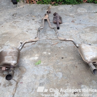

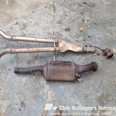

pepelargo Publicado 18 de Octubre del 2014 Autor Denunciar Publicado 18 de Octubre del 2014 Tubo de escape del inundado con el filtro de partículas del accidentado: Responder
pepelargo Publicado 18 de Octubre del 2014 Autor Denunciar Publicado 18 de Octubre del 2014 Otra foto del filtro de partículas Responder

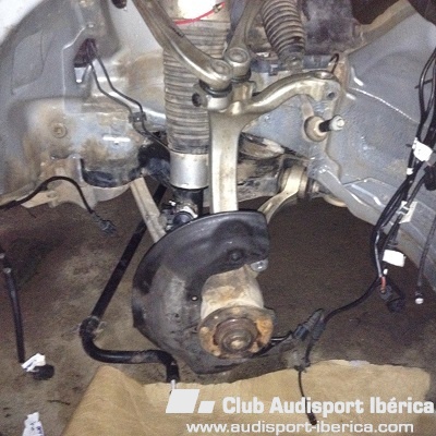

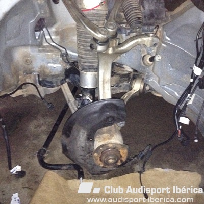

pepelargo Publicado 18 de Octubre del 2014 Autor Denunciar Publicado 18 de Octubre del 2014 Las patas telescópicas delanteras ya montadas después de perder un día entero en la herrería de un amigo para poder sacar los tornillos pasadores a los que me refería anteriormente: Responder

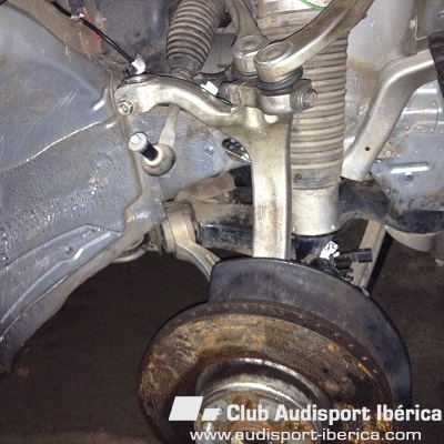

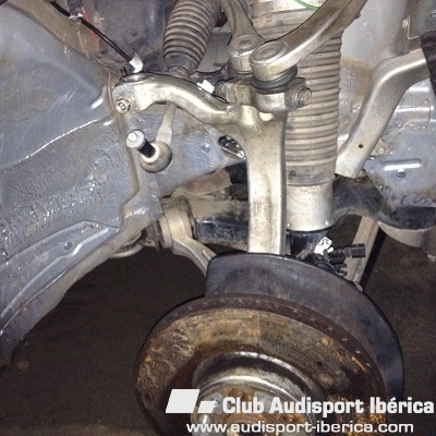

pepelargo Publicado 18 de Octubre del 2014 Autor Denunciar Publicado 18 de Octubre del 2014 El tren delantero izquierdo Responder

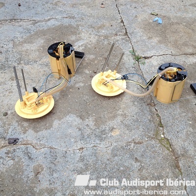

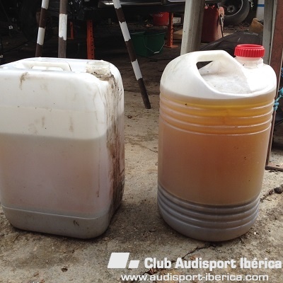

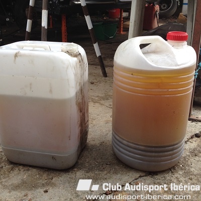

pepelargo Publicado 18 de Octubre del 2014 Autor Denunciar Publicado 18 de Octubre del 2014 Pensé cambiar el depósito de combustible pero decidí limpiar el del inundado. Costó mucho trabajo abrir las dos bocas que están bajo el asiento trasero y me encontré el depósito lleno de gasoil agua y lodo. Lo saqué todo con una bomba pequeña de combustible y llené 2 garrafas de 20 litros cada una y otra garrafa quedó media, es decir, unos 50 litros de gasoil sucio. Responder

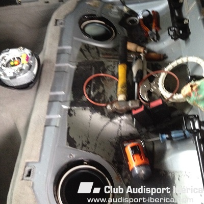

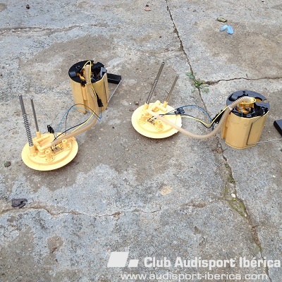

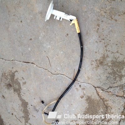

pepelargo Publicado 18 de Octubre del 2014 Autor Denunciar Publicado 18 de Octubre del 2014 (editado) Saqué los dos aforadores y la bomba de combustible y limpié el depósito muy bien. La semana que viene echaré 25 litros de gasoil y lo moveré bien para ver si está el depósito realmente limpio. El aforador-bomba del inundado estaba muy sucio y lo cambié por el del accidentado Editado 18 de Octubre del 2014 por pepelargo Responder
pepelargo Publicado 18 de Octubre del 2014 Autor Denunciar Publicado 18 de Octubre del 2014 El otro aforador Responder
