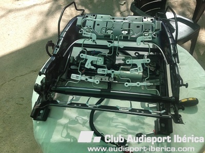

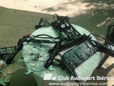

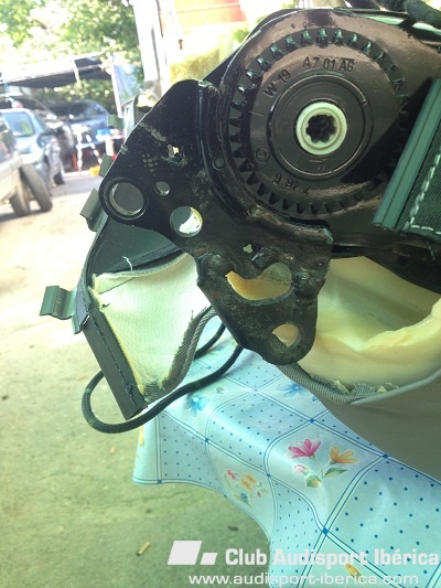

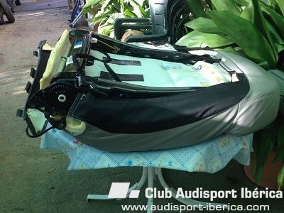

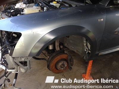

pepelargo Publicado 25 de Octubre del 2014 Autor Denunciar Publicado 25 de Octubre del 2014 Como dije anteriormente, en la parte final del montaje, los remates, es en lo que más tiempo se invierte. He podido de dicar dos días al coche esta semana y sólo he podido terminar de instalar todo el tren delantero, volver a limpiar el depósito de combustible por dentro y montar las dos aletas con sus piezas de plástico que sirven de aislante de ruidos. El asiento del conductor tenía mal aspecto, estaba doblado. Me di cuenta que tenía roto uno de los enganches entre el respaldo y el asiento. Separé esas dos partes y comprobé que aparte de la pieza rota había varias más dobladas. He tenido que desmontar la banqueta del asiento por completo, pieza por pieza, he soldado la rotura y espero poder enderezar todo la semana que viene y montar el asiento al completo. Intenté sustituir lo dañado por la banqueta del asiento del coche inundado pero no sirve ya que en esta última casi todos los desplazamientos se hacen manualmente con palancas mientras que el asiento del accidentado es todo eléctrico, también calefactable. Creo que en el momento del accidente el conductyor estaría dentro y debería ser bastante corpulento por como está de roto el armazón del asiento. Responder
pepelargo Publicado 25 de Octubre del 2014 Autor Denunciar Publicado 25 de Octubre del 2014 (editado) En la foto anterior se ve la soldadura de la parte rota. En estas otras se ve el respaldo del asiento ya arreglado y la bandeja del asiento rota y doblada Editado 25 de Octubre del 2014 por pepelargo Responder

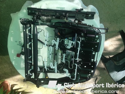

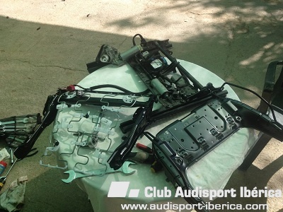

pepelargo Publicado 25 de Octubre del 2014 Autor Denunciar Publicado 25 de Octubre del 2014 Aquí la bandeja totalmente desmontada. Responder

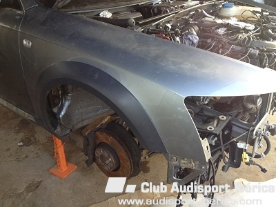

pepelargo Publicado 25 de Octubre del 2014 Autor Denunciar Publicado 25 de Octubre del 2014 Espero poderlo terminar la semana que viene... si tiene arreglo. No quisiera tener que compra el armazón del asiento. Fotos de las aletas montadas a falta del guardabarros y las ruedas. Responder
pepelargo Publicado 25 de Octubre del 2014 Autor Denunciar Publicado 25 de Octubre del 2014 Estoy esperando que llegue el radiador intercooler derecho que he comprado por "ebay" para poder terminar de montar el frontal. He de completar el interior, el martes instalaré el techo y todo lo que me de tiempo de los tapizados interiores. A ver si soy capaz de intentar arrancarlo antes de fin del presente mes. El parabrisas tiene una rotura que afecta a la zona del conductor, con lo que no pasaría la ITV. El parabrisas del accidentado está en perfectas condiciones. Primero con una navaja y después con un cable de acero, he conseguido despegarlo, casi en su totalidad, de la carrocería. Cuando el coche esté listo terminaré de despegar ese parabrisas para llevarlo a un taller de mi pueblo y que lo cambien. Responder
Portugues Publicado 26 de Octubre del 2014 Denunciar Publicado 26 de Octubre del 2014 y usar la banqueta del accidentado?. Solo lo que es el marco de la misma,el resto de la del doblado,podria ser una opcion... La luneta yo alguna,en coches antigos, la he pegado con sikaflex/selladora negro y divino,mano de santo,y ni entrada de agua ni nada similar....Eso si,las ventosas buenas y otra persona que ayude viene de escandalo. Un saludo.Portugues. Responder
