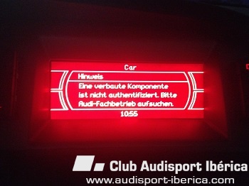

pepelargo Publicado 16 de Enero del 2015 Autor Denunciar Publicado 16 de Enero del 2015 Ahora viene lo gordo. El motor arranca pero muchas cosas no funcionan: La llave no la puedo extraer, he de apretar el pequeño botón que tiene debajo para extraerla. La palanca de cambios no se mueve de la posición "P" ni apretando el botón que está bajo el cenicero delantero qye debería soltar el imán que retiene a la palanca, Veréis en el VAG montones de averías. Avería en el ABS: Creo que es consecuencia de haber mantenido la centralita del inundado, puede estar afectada por la inundación o símplemente el coche no la reconoce. Cuando vaya el próximo día pondré la del accidentado. La pantalla del MMI no se enciende, si aprieto alguna tecla del MMI (que no se iluminan ni al apretarlas) sale un pantallazo durante unos pocos segundos y vuelve a apagarse Vag FALLOS DEFINITIVOS.pdf Responder

Elenafael Publicado 17 de Enero del 2015 Denunciar Publicado 17 de Enero del 2015 Animo figura. En el pantallazo te indica que tienes que autentificar componentes y que pases por la Audi a hacerlo. Ya sabes y que me corrijan los gurus del forosi me equivoco, que cuando cambias centralitas y otras piezas de un coche a otro tienes que liberar componentes y eso solo se puede hacer en la casa Audi. Si no lo haces dichos aparatos funcionan unos segundos y después dejan de hacerlo. Delicados que son estos coches. Animo que seguro que se te ocurre una solución, o te la dan los compañeros del foro. Responder

ximo@6 Publicado 17 de Enero del 2015 Denunciar Publicado 17 de Enero del 2015 a ver pepe parte de las centralitas necesitan la protección de componentes, por lo tanto, si quieres evitar los problemas de funcionamiento sin pasar por el concesionario debes utilizarlas todas de un coche solo, después solo es codificar a medida de los extras que lleves, si has intercambiado muchas cosas no iran por la protección de componentes el pantallazo dice eso, que no se ha podido identificar componentes que vallas a audi Responder
pepelargo Publicado 17 de Enero del 2015 Autor Denunciar Publicado 17 de Enero del 2015 (editado) Animo figura. En el pantallazo te indica que tienes que autentificar componentes y que pases por la Audi a hacerlo. Ya sabes y que me corrijan los gurus del forosi me equivoco, que cuando cambias centralitas y otras piezas de un coche a otro tienes que liberar componentes y eso solo se puede hacer en la casa Audi. Si no lo haces dichos aparatos funcionan unos segundos y después dejan de hacerlo. Delicados que son estos coches. Animo que seguro que se te ocurre una solución, o te la dan los compañeros del foro. Ese pantallazo lo hacía el coche cuando lo traje. Ahora lo sigue haciendo y creo que es consecuencia del accidente. Yo no le he cambiado ningún componente. Pienso que no funcionan o el amplificador que esta a la izquierda del maletero o el cable de fibra óptica y que esa es a causa de esos pantallazos. Editado 17 de Enero del 2015 por pepelargo Responder
